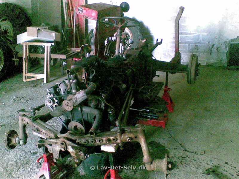

Her ses restaureringen af min gamle Massey Ferguson 135 diesel med Multi Power. Motoren var totalt smadret, Multi Power virkede ikke og liften virkede ikke.

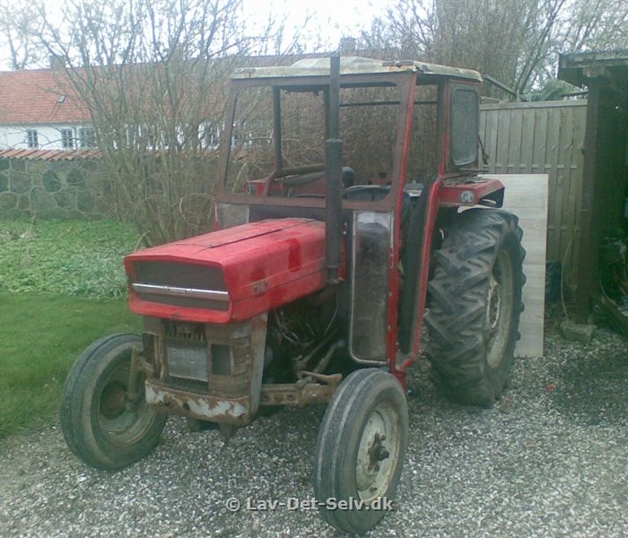

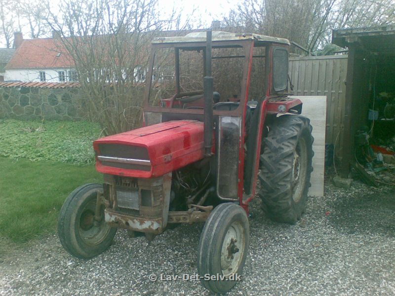

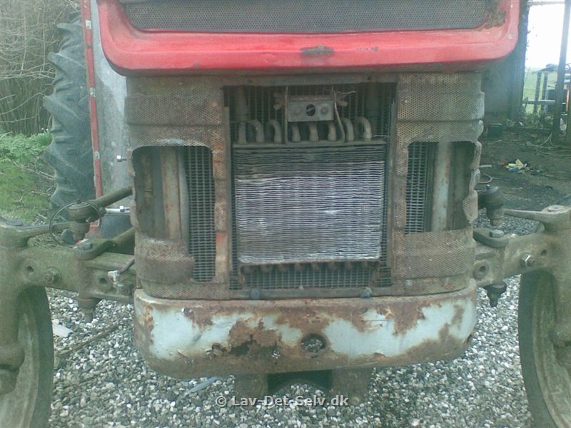

Som den så ud da den blev leveret den 30/03-08
1968 MF 135 Multi Power

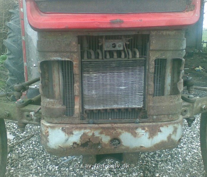

Rust rust rus ALLE steder på den traktor

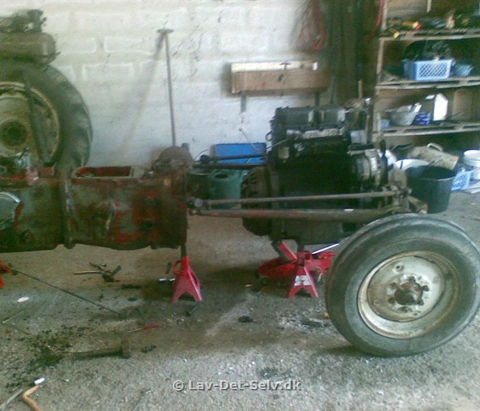

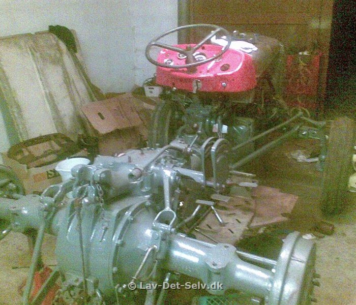

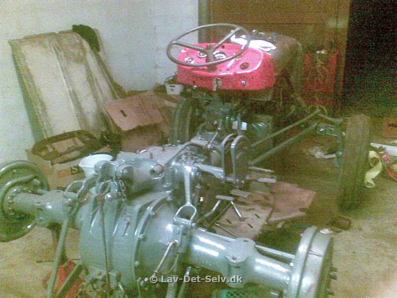

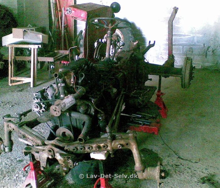

Adskillelse af traktor
Motor afmonteret.

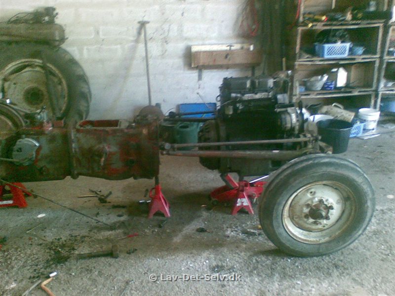

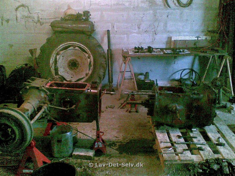

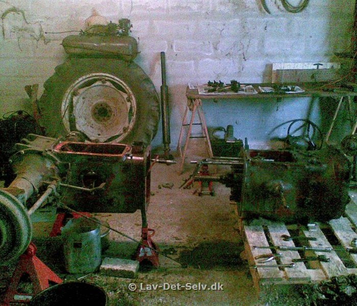

Gearkassen afmonteret.

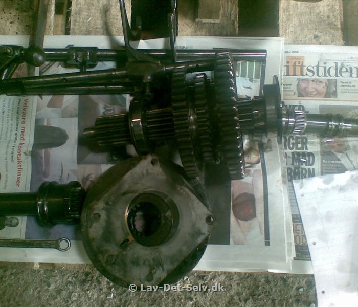

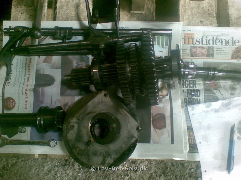

gearkassedele.

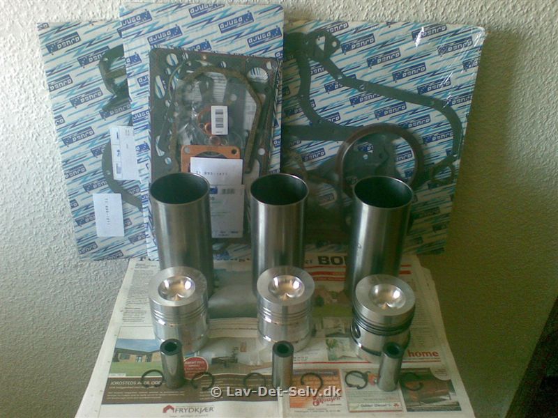

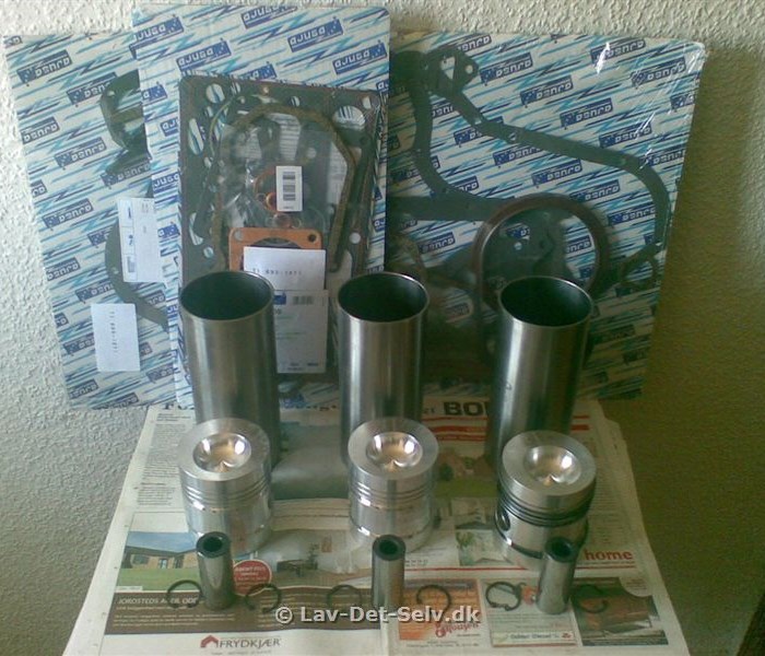

Motorreparationssæt.

Hej Briggs, tilykke med renoveringen - den ser super frisk ud, stødte du på nogle større problemer i forb. med din restaurering ? Jeg har selv en 135ér MultiP, med det såkaldte cabriolet hus - jeg har fået mig et større problem med MultiP'en og vil gerne høre dig mht. din erfaring med samme... Når traktoren er blevet "arbejdsvarm" så forsvinder trækket i høj MP, startende med at den er relativt længe om at slå over i høj, 3-5 sec. og efter 10-15 min. så er trækket helt væk og kører kun i lav MP. Jeg har ingen viden om hvordan MP'et fungerer så jeg er endt i en blindgyde. Godt nytår...
briggs skrev den 12-01-2009
Hej Havnen1. Jeg havde det samme problem med mit multi power, det var selve den flerpladekobling der sidder i gearkassen der var slidt op, det var derfor gearkassen blev splittet ad. Det kan osse være din oliepumpe til multi poweret der er slidt. :-)
Hvis det er kan jeg godt hjælpe dig med at lave det, jeg har lave en del MF gearkasser ;-)
Havnen1 skrev den 23-01-2009
Hej Briggs. Jamen det er da ikke utænkeligt at der blir brug for en expert :O) Multi power pumpen, den sidder i bagtøjet ikke ? Og for at komme derned så skal sædet og top-flangen af, den hvor liftarmene er monteret ? Vh Henrik
briggs skrev den 25-01-2009
Jo det er korrekt. Men inden du skiller den ad skal du måle olietrykket. Du kan evt. ringe til mig på 20 61 64 24
