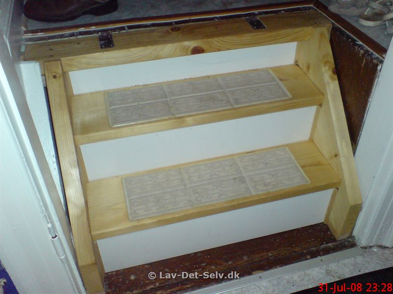

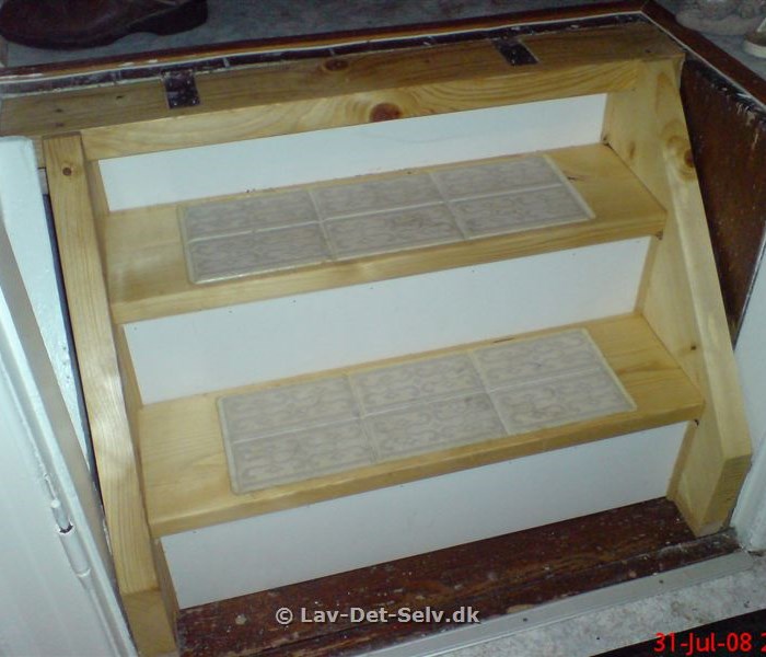

Vi, min kæreste og jeg, købte for et par år siden et ældre hus (1901). Vi har lavet en mindregarderobe i forbindelse med bryggers, men trappen op til rummet, var vist af samme dato som husets opførelse. Jeg havde nogle stumper spærtræ liggende og besluttede mig for at lave en ny trappe af dem. På selve trædefladen har jeg undersænket nogle små fliser - ligeledes rester. Vi synes selv, resultatet er blevet godt - og har så har den kun kostet en omgang montagelim .

Mange tak :) Trinene er fræset ind i vangerne, og der er også en profilfæsning på det nederste ag forkanten. Der er ikke brugt én eneste skrue til projektet. Bagbeklædningen på trinene er også "affald". Den er lavet af en 10mm hvid plasticplade, jeg fik støvet op på den lokale genbrugsstation :)

Rigtigt vel udført lds arbejde, flot løsning. Har du adgang til kælder eller sådan noget siden der sidder hængsler på i toppen.
Lommesnedkeren skrev den 20-08-2008
Ja, vi har vores fjernvarme i et mindre kælderrum, som man kan få adgang til ved at løfte trappen.

Flot lavet. Kunne være sjovt at se trappen løftet op. Kan du smide et billede på af dét? (du kan bruge "Rediger"-knappen på galleriet, så billedet kommer ind her)
