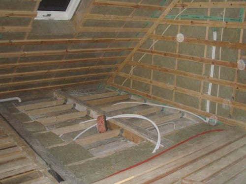

Fandt lige et billede fra mit projekt....

På mit billede er afstanden imellem bjælker ovenikøbet ca. 1,4m så vidt jeg husker (og er under mit badeværelse) - og der er afstanden imellem tværstykker så yderligere reduceret.
Og strøerne udlagt pr. 300mm (de er ikke lagt på endnu på billedet) da det er under badeværelset.
