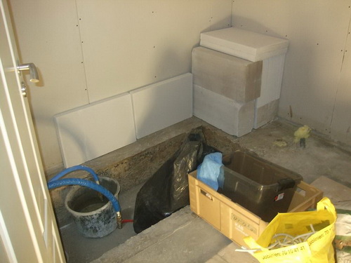

Jeg har lavet fundamentet, således der er et hul ned til hvor badekaret skal være. Jeg har så tænkt mig at lave badekaret ud af gasbeton, og dække det med fliser. måden jeg ville gøre det på:

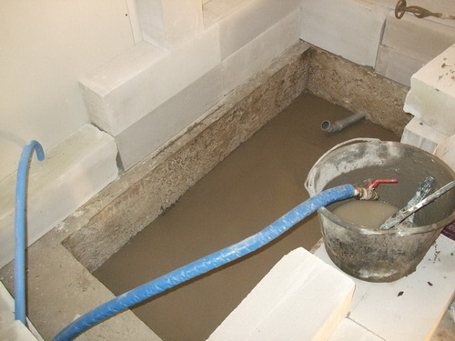

1. nu har jeg kommer selvnivelerende ned i bunden (se billedet). her er jeg nået til.
2. Hvad med hensyn til afløbet?,, som i ser er der et gråt 40mm pvc rør.. jeg har så købt et afløb som jeg ville slutte til (se billede). Men kan man købe en prop til denne eller lignende, da det nu er et badekar jeg vil lave.
Og hvordan kommer stiller jeg afløbsskålen?,, altså nu når jeg skal have gasbeton sten ned i..

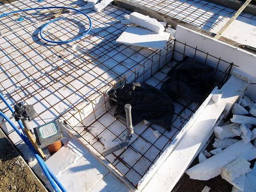

mht. varmen. så har jeg tænkt mig at komme el-gulvvarme ind i fliseklæben (lige inden jeg kommer fliser på). En anden ting er jeg har 300mm styrolit under badekaret samt 150mm i siderne.. (se vedhæftede billede).
Derudover jeg har også kommet armeringjern i....
men ja kan godt følge jer med når vandet kommer over denne højde.. om de gasbeton-blokke kan holde til det tryk.. men det tror jeg altså godt de kan,, har i set de blokke der',, de tykke på billedet.. det er dem jeg vil omkranse om karet.. og får jo også fliselim osv..

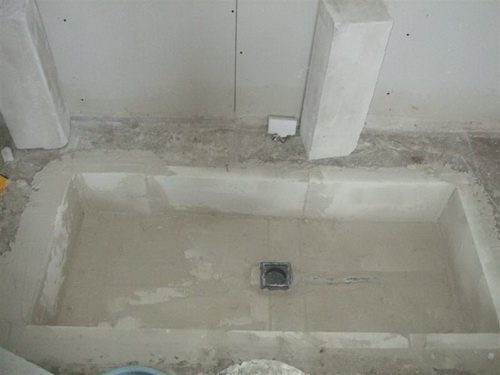

som i kan se er der nu kommet h+h lim og gasbeton som udgør badekaret.
Jeg har lavet fald mod afløbet.. og der er naturligvis også fald i selve afløbet..
så skal der snart gummihud (2-3lag) og så et el-gulvvarme, efterfulgt af noget fliseklæb og nogle fliser... så mit badekar færdigt =) ..
