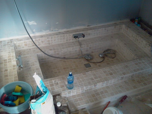

Jeg har lavet fundamentet, således der er et hul ned til hvor badekaret skal være. Jeg har så tænkt mig at lave badekaret ud af gasbeton, og dække det med fliser. måden jeg ville gøre det på:
1. nu har jeg kommer selvnivelerende ned i bunden (se billedet). her er jeg nået til.
2. Hvad med hensyn til afløbet?,, som i ser er der et gråt 40mm pvc rør.. jeg har så købt et afløb som jeg ville slutte til (se billede). Men kan man købe en prop til denne eller lignende, da det nu er et badekar jeg vil lave.
Og hvordan kommer stiller jeg afløbsskålen?,, altså nu når jeg skal have gasbeton sten ned i..
3. så ville jeg komme en ordentlig gang fliselim/h+h lim og komme mine tynde gasbeton sten oven på (for at lave en glat overflade når fliserne skal på.. plus jeg kan lave et ordentligt fald).
4. Når jeg så placer gasbetonen vil jeg sørger for at det har en hældning til hvor afløbet skal være.
5. så ville jeg smøre en gang primer på gasbetonen og så et Ordentligt lag gummihud eller to.
6. fliselim og fliser på.. =)
Er jeg helt gal på den?????

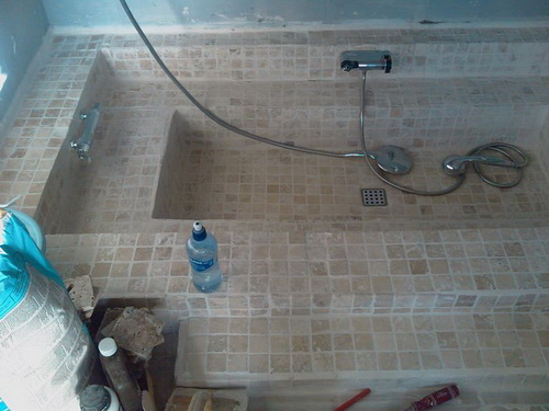

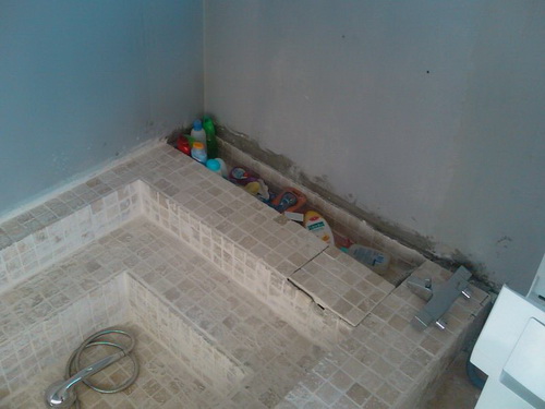

tak for alle jeres indlæg..
mht. gulvvarmen, var det kun for at sidde på varme sten, når man tog karbad.. ikke decideret for at 'varme vandet op',, men jeg kan love jer for det er behageligt og fortryder ikke jeg lagde det ind. gulvvarmen kører hele tiden og ja,, det kan sikkert godt blive dyrt =)
jeg blev færdig for et par uger siden, såe ja selvbygger tager længere tid.. men det var nu også min første gang,, og jeg har lært EN MASSE..
har ikke lagt fliser på væggene endnu,, det kommer =)
