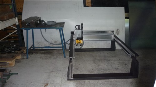

Her er så et par billeder af min kommende CNC maskine som primært er beregnet til at fræse i træ med.
Der mangler en masse detaljer, men det overordnede design er på plads.
Hilsen Metalsnedker

der har vi en... Jeg vil ikke have partiklerne flyvende i huset.. Så det er hermed bestemt at udsugningen skal gå ud af huset...
og der skulle have stået "der har vi den"
Nu kan jeg også huske, når du siger det, at vi måtte trække store rør fra den store metalkasse og ud af huset.
Der var også sådan en store "børste" inde i stoff posen, som har kørt rundt et par gange efter hvert stop for at ryste støvet af stoff posen så det kunne falde ned i plastposen. Og hvis jeg husker rigtig, så var motoret monteret over stoff posen, dvs luften er blevet suget igennen stoff posen. Jeg troede det ville suge den klare plastpose i bunden helt sammen. Det gør det måske også, men der kommer spåner i posen.
Måske skulle man bare ombygge spånsugeren lidt - med en kasse rundt om den og rør ud af huset.
Mvh Adam
problemet / reglen er at man ikke må recirkulere den udsugede luft, den skal ud af lokalet. Derfor må man faktisk heller ikke anvende en støvsuger på værkstedet, ja faktisk må man ikke engang bruge en kost..... alt skal suges ud..

Jeg har kontaktet et tysk firma der har denne støvsuger:
http://www.profikiel.de/Scheppach-Absauganlage-ha-1000-Staubabsaugung_c57_p1864_x2.htm
for 99 Euro, og de påstår de kan sende den for 10 Euro.
Så planen er at det sted hvor udtrækket er på støvsugeren, sætter jeg en munding på som jeg fører ud af huset.. Så vi ikke får de små partikler...
Du har godt set at har en "no name" model de selv siger er magen til scheppachen til 89,- til gengæld er fragten så 15euro !?!
Se blev den færdig: http://www.youtube.com/watch?v=sJr1UfWC2h0
Jeg har testet ilgangen og den kører pålideligt med 14m/min med en acceleration på 1m/s2, så jeg er ret imponeret over de 23-305-DS8A steppere fra HobbyCNC.
Nu mangler den bare lidt maling :-)
