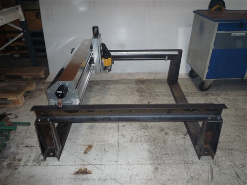

Her er så et par billeder af min kommende CNC maskine som primært er beregnet til at fræse i træ med.
Der mangler en masse detaljer, men det overordnede design er på plads.
Hilsen Metalsnedker

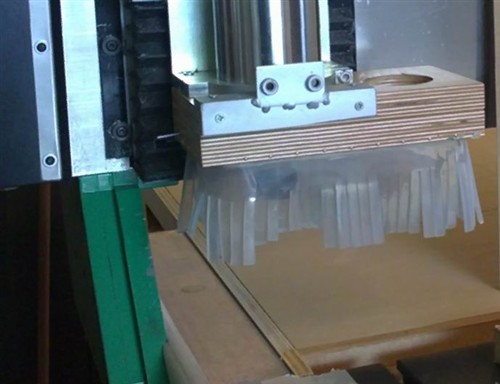

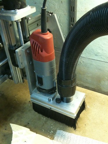

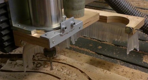

Vil lige vise mit kostesugehoved jeg vil lavet i weekenden. Den virker godt nok. Håber at der går længere mellem jeg skal rense spindler javascript:amaf_insertHTML('');amaf_toggleInline(8358,17821,0);
Det er lidt irriterende at man ikke kan se hvad man laver :-)
Er det ikke besværligt at skifte værktøj og nulstille det?
Mvh Adam
Hvis du ikke kan se noget Adam så må du jo lave det i klar plastic og evt. sætte noget lys inde bagved...

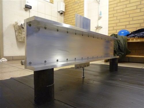

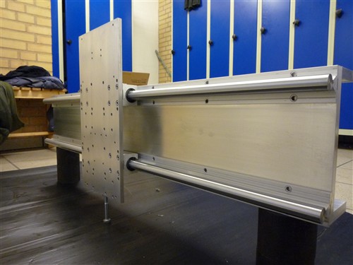

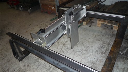

X = 1020mm Y = 800 Z = 190mm er max arbejdsområde. Maskinen har kuglespindler på alle akserne. X og Y har 10mm stigning og Z har 5mm stigning. Der sidder to steppere på X-aksen (det lange led), én på hver side, så der er ingen slør. Jeg bruger ikke elektronikken fra HobbyCNC, men derimod nogle seperate drivere så stepperne kan køre i bipolar parallel. Med den opsætning er de opgivet til at yde 425oz/in, mod 305oz/in hvis man bruger HobbyCNC kortet.
Jeg har ikke lavet nogle arbejdstegninger da jeg har haft målene i hovedet af de 3D emner jeg har lavet på computeren. Gantryen består af en planfræst 1000x200x15mm aluplade med 1000x60x15mm forstækninger, så den får en u-profil. [
Hvis nogen gerne vil ha' arbejdstegninger af et emne de vil fremstille i løbet af en dag, så kan jeg godt lave en enkelt ad gangen...
Y-spindlen er monteret oven på gantryen og jeg bukkede en profil af 0,6mm aluplade for at beskytte den mod støv. Jeg skal også finde på noget til X-akserne, men det kommer senere.
Kablerne fra overfræseren og Z løber ned langs indersiderne af Z-aksen og nedenom gantryen, hvor de kører i en energikæde.
Mvh Adam
Jo, udsynet er ikke så godt. Men der sidder en fingerskrue lige ved slangen. Når den løsnes, så kan forreste kost fjernes, og der er fuld adgang til skift og nulstilling. Jeg kigger ikke så meget mere på fræseren når den bare står og kører. Men nu må vi se.
