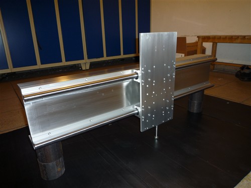

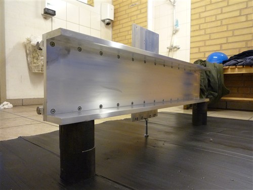

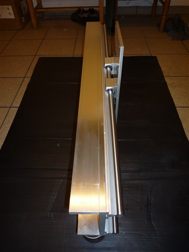

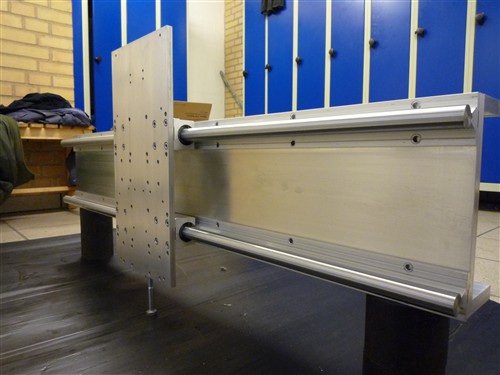

Som det ses her http://www.lav-det-selv.dk/Forum/afv/topic/aff/8/aft/84880/afpg/29/ så fik jeg bygget en ret stabil gantry. Det viste sig desværre bare at den havde en uoprettelig skævhed hen over midten på ca. en kvart millimeter. Det lyder måske ikke af meget over et spænd på 1250mm, men det er det in the world of cnc-machines
Jeg besluttede derfor at lave bompladen 250mm kortere og bruge noget 15mm tyk alu, for at gøre det muligt at lave en komplet opstilling af pladen i fræseren og plane begge sider af.
Det er lidt af et drawback, men sådan er det jo når man vil opfinde alting selv!
Her følger nogle billeder med den nye gantry som er meget plan og lige... og robust...
