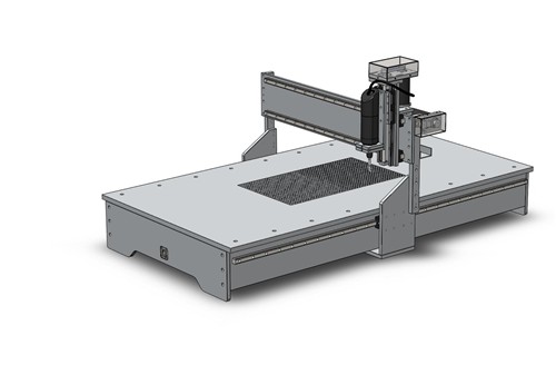

Her er så et par billeder af min kommende CNC maskine som primært er beregnet til at fræse i træ med.
Der mangler en masse detaljer, men det overordnede design er på plads.

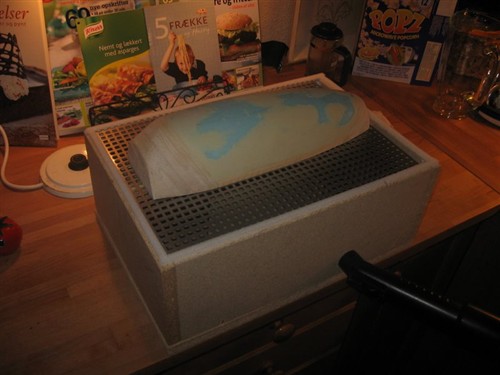

Man kan få en type plastic som er beregnet til det. Man skal lave 2 ens rammer og spænde denne plastik imellem dem. Det skal varmes i ovnen ved ca 90 grader og mens den er varm lægger man det over formen/træklodsen.
Man skal også lave en kasse med en slags net eller en masse huller i toppladen. I bundpladen laver man et hul og tilsluter en støvsuger. Træklodsen skal ligge på toppladen/nettet. Så tænder man støvsugeren, lægger den varme plast ovenpå og den suger sig rundt om din træklods.
Rundt om kassens top skal der være en tætningsliste af f.eks skum som kan tætne imellem rammen og kassen. Jeg skal prøve at finde et par billeder imorgen.

Tak for kommentar. Jeg har lavet det meste i 15mm plade, og delene i Z er mest i 12mm. Overvejer at gå ned i 8mm på den store plade for Y aksen, da den bliver afstivet nok når de 2 linear rails kommer på. Jeg har en afstand på 50mm mellem bolthullerne, og har nu sat 3 bolte under hinanden sammen med 3 stifter. Så det skulle være stift nok nu. Vil bare gerne have den flexibilitet at kunne sænke og hæve y-aksen efter behov. Sænker den bare helt ned til det sidste hul når der skal fræses lave emner, for at opnå optimal styrke. Det er derfor jeg har lavet konstruktionen sådan. Jeg bukker bare noget 0,75mm rustfri kasser til afskærmningen af remmene, men din idé var nu også god. Tak MVH. Kim

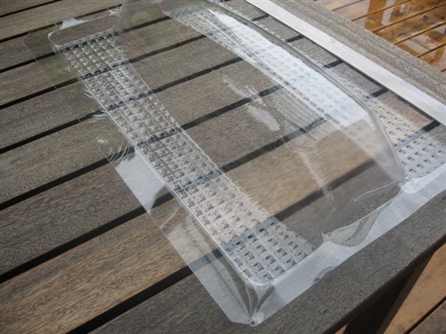

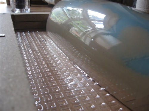

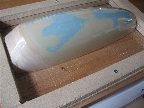

ICNC der er et par billeder af vacuumforming af hooden til min scala svæver. På det første billede er plastiken spændt fast imellem 2 spånplader med et par skruer. Man kan se at plastiken er blevet varm - den hænger en del. Mvh Adam

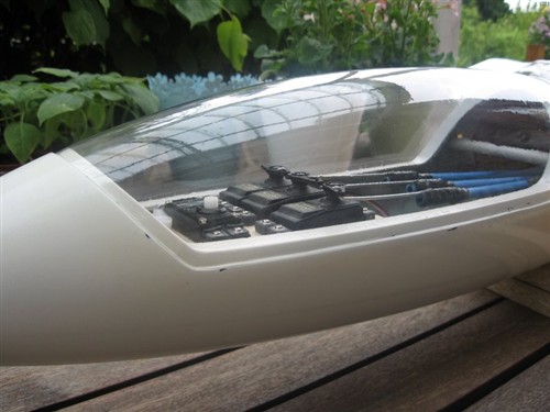

Og her den færdige resultat. Plugen var håndlavet, men det var dengang På samme måde kan man lave dæksler til maskinen. Mvh Adam

Ja, det findes i forskellige tykkelser, men jo tykker de er des mere sug skal der til. Over 1mm er støvsugeren ikke nok. Måske flere støvsuger på en gang vil hjælpe.
Mvh Adam
Eller lave det om til pust er en mulighed. Hvis "kassen" er ovenpå som på blisterpakkemaskiner, har du f.eks 6 bar til rådighed med en kompressor. Med sug vil du aldrig kunne lave mere undertryk end 1 bar.
