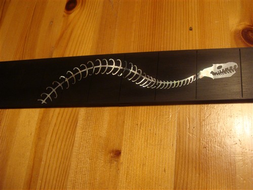

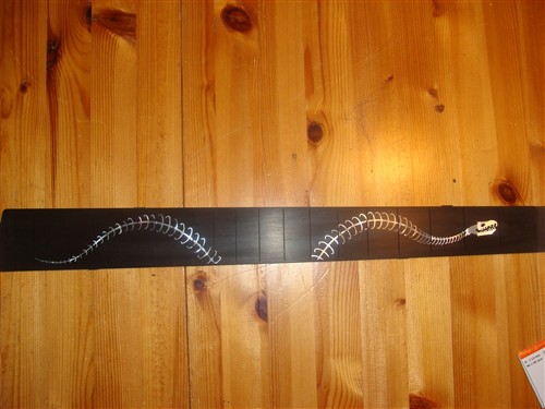

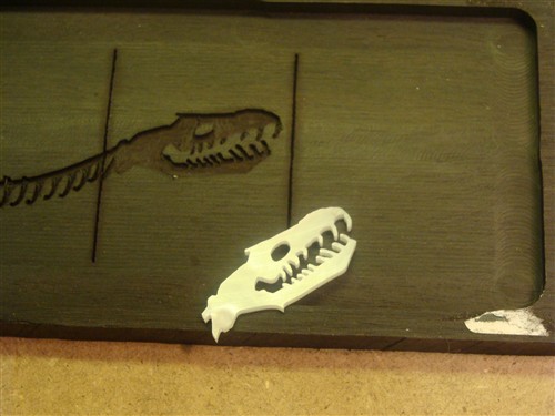

Men ellers kører de fint nu. Og selvom det er kraftige motorer kan de godt køre fint. I weekenden lavede jeg et indlæg i gribebræt i perlemor med en fræser på 0.4 mm. Den fræser 1.3 mm dybt med 0.3 mm i hver gennemløb, så den skal ramme samme sted præcis i hvert gennemløb for eller gnækker fræseren.
Det klarede den fint.
DLG: Super.. Jeg tror nu du har helt ret i at det er piece of cake... Det er nok bare mig der skal kaste mig ud i det inden jeg kan sige det samme:). Har dog nogle gode printplade nørder i kredsen som kan tage over hvis det begynder at lugte af ræserbane. ... Hvad kostede et komplet sæt med motorer, styring, print, strømforsygning samt case i alt fra dem? Loddekolben har jeg :)
JENS H: Du kan da bare blive ved med at lave fede custom ting på de guitarer.. Den er jo glat som en ål det fretboard.... Super godt lavet.

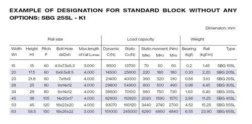

Jens H: Sad og grænskede lidt på Z aksen på din fræser. Kan se at rollcos rails max må belastes 5Nm (2stk) i x retningen. Har du oplevet at spåndtrykket vrider for meget i de rails, eller sætter trykket sig i spindlen samt bespændingen af fræseren i stedet? Der er jo næppe grund til at skyde med kanoner hvis det er gråspurve der gås efter..
MVH. Kim
Schwinndk: Er det SBG15SL du kigger på?
Jeg får Mpo til 50Nm og så når der er 2 slæder, og min afstand til fræser er 200 mm, skulle jeg kunne klare et statisk tryk på 500 N eller 51 kg. Min servomotor kan i peak trykke med 37 kg. Jeg har også prøvet at køre imod. Der var det aluminium ned til fræser der bøjede inden overbelastning slog fra (kører med 10 A limit ud af 20 A max.
