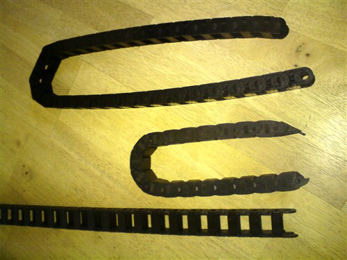

Er her nogen som kunne være interesseret i nogle e-skinner til deres projekt, jeg har nogle til at ligge.
1 på ½m og 3 på 1m, jeg vil gerne bytte dem væk med noget fræser arbejde <img da jeg jo ikke selv har en endnu :-)
