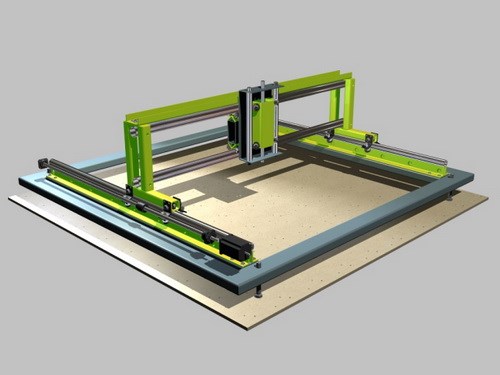

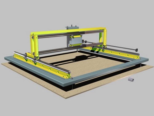

Her er så et par billeder af min kommende CNC maskine som primært er beregnet til at fræse i træ med.
Der mangler en masse detaljer, men det overordnede design er på plads.
Hilsen Metalsnedker

det ser jo fint ud, men jeg ville bruge keramiske aksiallejer i stedet
ErikChristensen
Er det kuglebøsninger til rørene du mener?
nej keramiske bøs, dem har jeg gode erfaringer med på teglværket
ErikChristensen
Er de ikke lidt dyre? Om ikke andet så får man i hvert fald lov til at betale for det præcisionsslebne rundstål.
De 28 kuglelejer som jeg skal bruge har jeg købt for 360 kr. Rørere kan jeg få gratis.
Jeg ville gerne have valgt en sådan løsning, men jeg er kun lærling, så det er begrænset hvad jeg kan skeje ud med. Med få midler til rådighed, giver det dog en god øvelse i at finde på kreative løsninger til billige penge rolleyes
ok. men din løsning vil være sårbar over for skidt på rørene, og jeg ville nok lave en mindre " omklamrende " løsning i modsatte side af trækket, og styre lidt mere i den trækkende side, med mindre du trækker i begge sider.
ErikChristensen
Den kommer til trække fra begge sider, jeg har bare ikke tegnet motoren og spindlen på den anden side endnu.
Ang. skidt som kan lægge sig på rørene, så har jeg tænkt mig at lave nogle omkringliggende tætningsringe på rørene, forud for lejerne, som trækker dem rene. Der kommer muligvis også noget afskærmning henover og jeg sætter en støvsugeranordning på ved fræseren for at minimere spåner og støv.
Jeg tror ikke, der ikke er den ting jeg har tænkt på, men bliv endelig ved med at komme med inputs. Det er godt med nogen som kan se det hele "udefra" smile

Du kan bl.a. se min tidligere tråd med den første maskine jeg byggede her: http://www.lav-det-selv.dk/forum/showthread.php?t=50248
Jeg bruger unipolare stepmotorer og styringen har jeg købt i USA hvor jeg har påloddet komponenterne på en printplade og monteret det sammen med en ringkernetrafo, ensretter og kondensator for at udglatte strømmen.
Softwaremæssigt bruger jeg et program som hedder mach3 til kontrollere de maskinkoder jeg laver i diverse CAD programmer.
