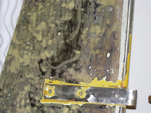

Jeg har tage mit ror med hjem og vil have sat det i stand.. Det er ikke blevet rigtigt vedligeholdt i mange år, og turen med den ret store højtryksrenser de har på Bianca værft fik slået ret meget maling af...
Det er lavet at (så vidt jeg kan se) vandfast krydsfiner og støttet foran med et rustfrit rør..
Primer eller hvad der nu har været malet på er skudt af med en højtryksrenser men jeg mener jo at have lært her at primer ikke kan binde ordenligt på rustfrit stål??
Så skal det poleres op og så spartles mellem rør og rorplade så det er lige eller hvad gør jeg...
Jeg er noget på bar bund her.
Det øverste rorbeslag har lidt slup eller slør og jeg har tænk mig at lave en kobberbøsning og smide i, men ved ikke om det er det rigtige materiale at lave det i???

Mellem roret og rorstammen er der fyldt et eller andet i.. som kan ses på vedhæftede billede
Jeg leder vidre efter den anvisning... Men skal jeg forstå det sådan at en måtte og så epoxy på og så er det vandtæt???

nu har det ror jo klaret sig i 25-30 år , hvorfor i alverden skal det pakkes ind i glasfiber eller epoxy , sprækken kan jo fyldes ud med epoxyspartel eller gummimasse og så et par gange primer fulgt af bundmaling

Første svar var 3 lag 450 g måtter.. næste var dine 10 cm tynd måtte... Som for mig lød fornuftigt fordi så var det rustfri stål pakket ind i en kappe.. fordi jeg kan ikke lige finde ud af om hvad der holder fast på det stål...
Det gamle primer var løsnet helt i toppen altså på selve oversiden og der var en ca. 1 mm revne ca. 2,5 mm ned i finéren... Tror også den fik lidt vand ind under fra der hvor bolten der holder rorpinden går gennem roret.
Det beslag der er svejet på rorstammen og som sidder ca. 15 cm over vandlinien slog igennem med rust så der løsnede primeren sig også.
Og endelig var der flere steder på selve den rustfri rorstamme hvor primeren havde sluppet...
Den spartelmasse der sidder mellem rorstamme og træplade er 100% intakt.
ud over den lille revne i toppen og lidt rust på stålet ser alt meget fint ud...
Men der er jo nogle små ujævnheder efter jeg har fjerne al maling og primer med en lamelslibeskive, så jeg ville helst komme noget spartelmasse på som jeg kan slibe plant.. Det er jo et ganske tyndt lag.. og så, som jeg kan forstå det, ca. 6 lag epoxyprimer over og så nogel maling så den får den rigtige farve og endelig bundmaling.
Det rustfri stål vil jeg slibe med noget meget groft sandpapir så der er noget primeren kan tage fat på... Før sad den jo direkte på det blanke stål...

det er jo en helt klassisk fejl at slibe på træ med den slags maskiner, de både jeg har solgt har altid fået en brugsanvisning vedr. vedligehold, og her bandlyses enhver form for rundelslibning, båndpudser, excentersliber. Rystepudser med hård sål, så den kun sliber toppene, ikke de billige med bløde såler, der indretter sig efter overfladen, kan bruges og så selvfølgelig slibeklods. Du fik ganske vist malingen hurtigt af, men skal nu til at slibe og spartle, og hvad vandt du så ved det. Slib det rustfri med korn ca. 400 så det bliver mat.

ja.. det med rystepudser med hhv. blød og hård vidste jeg ikke.. Jeg kunne bare se at den jeg har lavede en ujævn overflade (billige med blød sål) med den jeg har... og så var lameller på vinkelsliber jo lige så god....
Min rystepudser kunne slet ikke slibe gennem primeren, selv om jeg skiftede 10 stykker sandpapir ud...
Men man lærer jo noget nyt, heldigvis, hver gang.
Troede faktisk at jeg skulle have et meget mere groft sandpapir..
