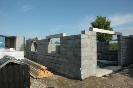

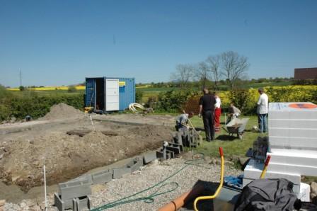

Støbte du også selv fundament osv ? du har vel ikke nogen billeder fra selve bygge processen ? Jeg sidder herinde og prøver at blive teoretisk klogere på hvordan sådan en bygning hænger sammen, men det er ikke helt nemt når der altid er 1000 måder at gøre tingene på smile Har du forankret muren og taget med bånd eller noget i den stil ? det er nemlig noget jeg har hørt omtalt herinde..

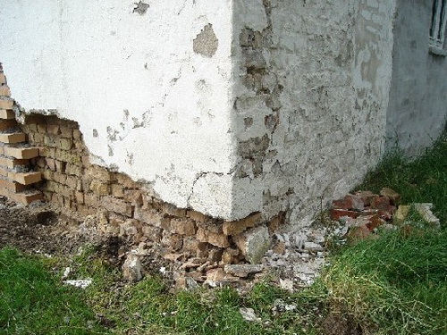

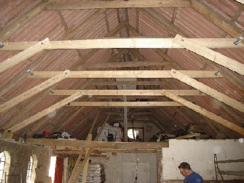

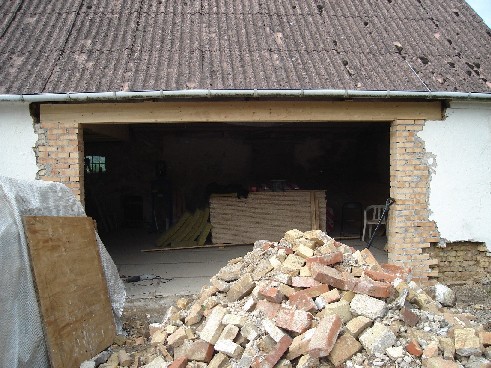

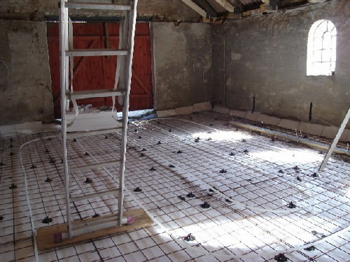

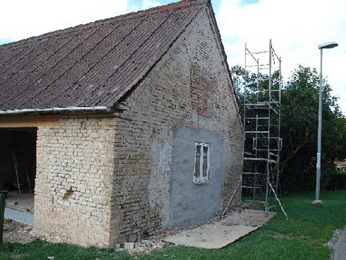

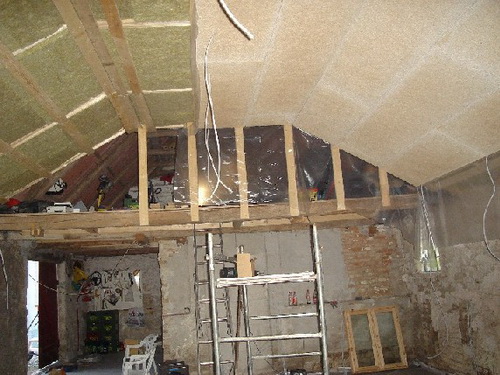

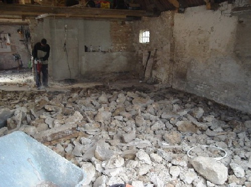

Jeg vil da gerne lige smidde et par billeder ind af mit garage project.. det er en gammel stald fra 1800 eller der omkring og den er ikke helt færdig endnu men det er da begyndt at ligne lidt.. jeg har været igang siden foråret. og er løbet ind i ret mange problemer.. (murværket var Meget dårligt) men nu begynder det at ligen noget..

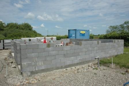

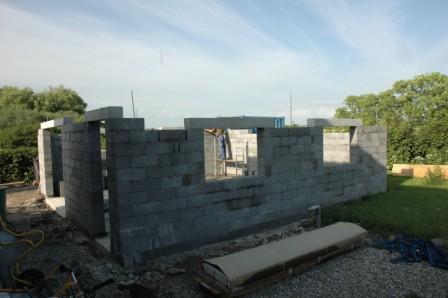

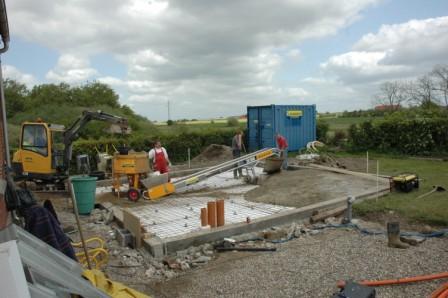

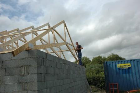

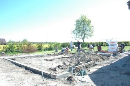

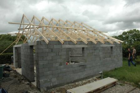

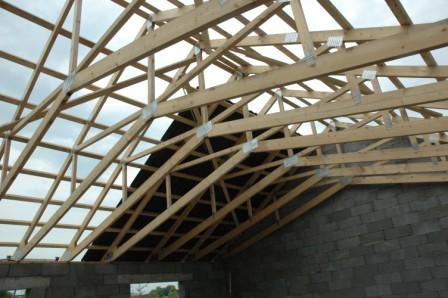

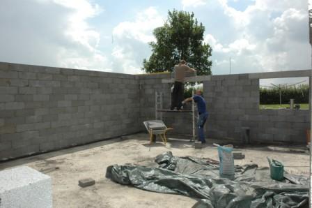

jeg har billeder af hele processen, men skal lige ændre format, da de fylder for meget.
Jeg har selv støbt fundamentet, faktisk ikke så slemt som man tror, når man først kommer i gang gir det hele sig selv.
remmen er forankret med gevindstænger som sidder i midten af lecablokken, 3 pr side, og limet i fundamentet med limanker.
