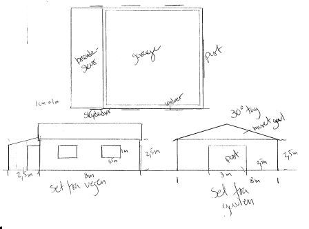

Har du ikke nogle mål og tegninger man må få?
Er i gang med at handle hus, og der skal der så bygges garage/værksted i forlængelse af... 5,7 m i bredden, og ca 11m i længden. Der skal så to porte i gavlen, og to eller 3 vinduer i hver side.
hvilke mål vil du ha? Selve bygningen er 8*8m, 30 gr tag med saxspær, for en god lofthøjde. jeg skal se om vi har tegninger liggende, så mailer jeg den til dig.
Hvis du har tegninger vil jeg også gerne have dem på mailen smile
her er den tegning vi lavede til kommunen. det er meget simpelt.
der er dog ikke indtegnet en dør som sidder ved siden af porten.
det eneste du skal gøre er så at lave en tegning af jeres grund og indtegne garagen med mål til skel og hus.
så det er bare at gå i krig, ikke nogen grund til at få en prof til at lave tegningen.
