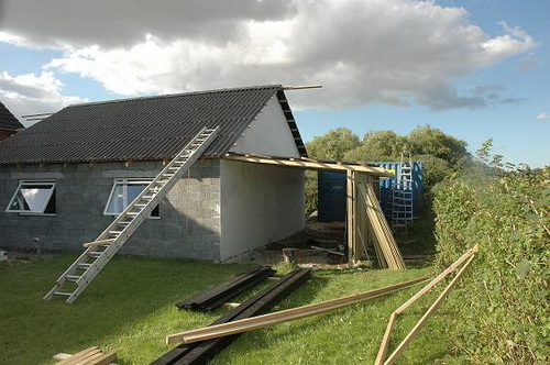

nu har jeg snakket så meget om mit lille skur, så det er vel på tide at sende et billede op.
Den er 64m2 i grundplan, alt er gds, på nær spær de er leveret. valgte saxespær for at få lidt mere højde.
lavet i leca, og med eternit tag. den er godt nok ikke helt færdig, men er lukket nok til at kunne gå indenfor. skal støbe klaplag i weekenden og så skal dør og port i. og så lige tilhørende brændeskur
fint værksted/garage...gid det var mig der var så langt

ja det er næsten færdigt, men har også haft mine tider hvor det hele går i hat og briller. har kun arbejdet i weekender, og det har indtil videre taget 4mdr

Det er godt nok en fin bygning du har lavet der, må man spørge hvor meget det ca render op i for materialerne ? jeg ville vildt gerne lave en garage ligesom det du har lavet, men er ikke sikker på evnerne rækker.. Har aldrig bygget større ting på den måde. Har du også selv lavet tegninger og sendt til kommunen?
nu ved jeg ikke om det er min eller njords du mener.
men det er faktisk ikke særlig svært,
start med at lave en grov skitse over hvad du egentligt vil lave, og hvilke matrialer du vil bruge, ud fra denne regner du en ca pris, min står indtil videre i 140000+ lidt løst, men det er med alle døre vinduer og porte.
så laver du den færdige tegning, evt ring til teknisk forvirring og få detaljer om lokalplan afstand til skel osv.
De stiller ikke krav om en arkitekt tegning eller lign, men bare en der viser hvad det er du vil bygge og aftand til skel og højde. bare husk tydelige mål, og matriale beskrivelse. så stryger byggetilladelsen igennem uden problemer.
Når dette er lavet er du et godt stykke af vejen.
Så¨finder du det sted du vil handle dine matrialer og tar derned og holder et lille møde hvor du fortæller hvad du skal bruge og evt hvornår de forskellige ting skal leveres, dette er meget vigtigt da det er her du sparer mange penge, og du er ikke interesseret i at ha alt liggende på en gang og flyde.
Jeg brugte køge lavpristræ, og de leverer til GODE priser og god service, spær får de lavet i byen og leverer til dig.
SÅ kommer det sjove.
Nu skal du bygge og slevom du er en gds der mener dine evner ikke er store så skal det nok gå, for du kan gå herind og finde rigtig meget hjælp, har selv brugt dette forum en del.( vil faktisk gerne sige tak for alle de gode indlæg, specielt Njord, han har mange gode ideer og løsninger.)
men du kommer da til at begå fejl, det gør vi alle, og det lærer du af.
Når det så endag er færdigt, vil du kigge på det og sige HOLD KÆFT HAR JEG LAVET DET.
Men alt i alt 140.000 fattigere og 30 arbdage over 5mdr er det blevet et godt projekt.
PS. skulle jeg gøre det om, ville jeg lave den MEGET større et værksted kan aldrig blive for stort, det er bare et spørgsmål om et køleskab i hver ende
