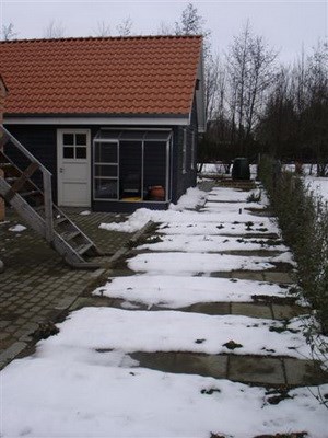

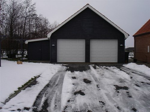

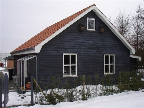

Jeg fandt lige et par vinter billeder af garagen...
Min er på 52 kvm i grundareal, og med et dejligt depotrum på loftet.
Kun selve garagen er isoleret. Loftsrummer er uisoleret.
der er adgang fra garagen op på loftet og gennem min gavllem.
Portene er der hvis der (modforventning) skulle blive opryddet så bilerne kan komme ind....
52 kvm er alt for lidtwink Så jeg tilføjede et halvtag på siden det er på ca 12 kvm og rummer brænde, plæneklipper, brændesav et par af cyklerne og lidt andet.
Garagen bruges som et blandet værksted... Jeg har ikke grav eller lift..
Fruen har også en del skrammel stående ( sådan kalder hun det vist ikke.. )
Jeg har fået sat hjul under en hel del af mine skabe og det er ret paraktisk at kunne flytte rundt på tingene.

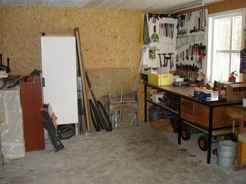

hej, jeg er i gang med min garage,den er på 42kvm,indevæg af træ og ydevæg muret,med valm tag og isoleret med 100 mm i væg og 150 mm,4 vinduer 1 dør og 1 port,indkørsel i langsiden.Prøver lige senere om jeg kan finde ud af og uploade nogle billeder...

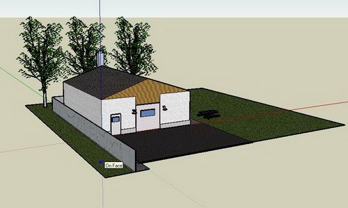

Jeg har ikke en garage pt, eller det vil sige det har jeg, men den er ikke værd at nævne. Jeg har istedet bestemt mig for at bygge helt nyt, og projektet starter til forår 2008.
I må jo gerne komme med ris og ros til den vedlagte tegning af det kommende værksted. Jeg har selv tegnet den, så bær venligst over med kvaliteten, tak wink
Garagen er forresten 11m x 9m og med sorte cement teglsten

Størrelsen er rigtig....
Men hvad med at instalere to porte i gavlen, eller ev en ekstra bred.
Det er en temmelig bred garage du vil bygge og jeg tror de fleste gerne vil have mulighed for at kunne rulle to vogne ind og ud uden problemer med hvem der holder foran porten.
Lave evt en lift der passer ud for den ene pot.. HEr laver du ekstra højet, evt til kip. Længere henne vil du kunne få rigtig mange nyttige depot kvadratmeter på loftet. Etage adskillelsen kan laves i en selvstændig stål eller træ konstruktion.
Jeg går ud fra at dine spær er en stålspærs konstruktion der skalmures.

Hej Njord
Garagen skal bygges i stålspær, da jeg selv er udlært smed
Hele huset bliver af 300mm sandwichplade, beklædt med lyse stålplader fra Lindab. Over porten beklædes der med Lærk som skal gå op og mødes med sternbrædderne. dette giver et moderne look, og pynter lidt på en eller traditionel industribygning. Der skal opstilles en CosCas 2 søjlet lift i bagenden af garagen så man på den måde altid kan have en bil på liften og en foran, uden at mangle plads. valget faldt på den lille 2,5 x 2,5 meters industriport, da den er billig og den passer til mit behov. Loftet over liften bliver i kip dog vil den anden ende af loftet blive almindeligt fladt loft. Loftet bliver naturfarvet Troldtekt da det tager resonans, og efter min mening passer godt ind i et industrielt inspireret garagerum.
Men hvis du har forslag til andre gode tiltag, eller erfaringer med hvad man altid ærger sig over man ikke fik bygget, ja så kom endelig ud med dem

Jeg vil stadig sige to porte... Måske en i midten og en i den ene side.
Resten lyder rigtig fornuftigt. Husk at sætte tilstrækkeligt med vinduer i siderne.
Overvej om liften skal helt bag i garagen... det betyder jo der "hele tiden" skal holdes et kørespor fri gennem garagen.....
Hvad skal garagen anvendes til? Er det kun bil rep eller har du andre specifikke planer?
