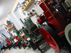

Kig en tur omkring skibsmotormuseet i Rørvig. Her vil de sikkert gerne vise en startet op... Christian er en fin fyr.. Jeg har fået en rundvisning på en hel eftermiddag..... Set alle delene rundt i diverse skure osv... En oplevelse..

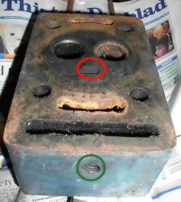

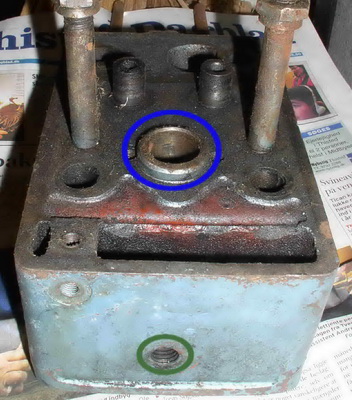

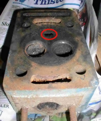

Hej igen alle.
Som lovet (hvis systemet ellers vil) har jeg uploadet 3 billeder af et topstykke fra en forkammer diselmotor. Motoren hvorpå topstykket har været monteret er en SABB 2G. En tocylindret marinemotor på 1800 cc med en ydelse på sølle 22 HP. Åh ja, vægten 350 kg UDEN marinegear !
For alle billeder gælder at rød cirkel er udgangen fra forkammeret hvori dyssen sidder, grøn cirkel hullet hvor "cigaretten" monteres (proppen mangler) og det ender også i forkammeret og blå cirkel er hullet hvor dyssen skal monteres.
[ATTACH]5562[/ATTACH]
[ATTACH]5563[/ATTACH]
[ATTACH]5564[/ATTACH]
Der er måske nogle der undre sig hvorfor man brugte forkammer princippet ?
I rigtig gamle dage var man ikke i stand til at lave diselpumper der kunne yde et højt nok tryk til at forstøve diselolien tilstrækkeligt så det kunne sprøjtes direkte ind i cylinderen. I stedet sprøjtede man det ind i det varme forkammer og lod varmen fordampe olien. Samtidig er dyssen simplere med kun et (og større) hul. (En dysse til direkte indsprøjtning har mindst 4 huller mig bekendt)
Man kan også sige at det var billigere at fremstille et kompliceret topstykke end en højtrykspumpe og tilhørende dysse med flere meget meget små huller !
Man bruger stadig princippet nutildags. Hvis en motor har et gløderør for hver cylinder ER det en motor med forkammer (indirekte indsprøjtning). Eller vendt lidt om, ingen gløderør = direkte indsprøjtning.
I øvrigt sagde man i gamle dage at princippet gav en blødere motorgang.
Under alle omstændigheder er diseløkonomien knap så fin som på en motor med direkte indsprøjtning.
Det var vist alt, spørg gerne hvis .............
Mvh. Leif.
