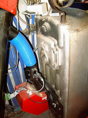

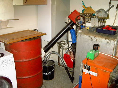

Jeg har et stokerarrangement bestående af en Salamander kedel, en TBmini stoker og en olietønde med en snegl til fødning af stokeren, se billede.
Huset er på 200 m2 + 100 m2 1. sal og rimeligt isoleret, med rigtig god varme. Yderligere trækker det mit rimeligt isolerede værksted på 112 m2 3,5 meter til kip, med normalt 12-14 grader.
Jeg har brugt dette anlæg i 4-5 sæsoner uden de store problemer.
Jeg kalkulerer med at bruge 16 tons piller i den kommende sæson, iflg erfaring.
Der er ikke nogen røgvendeplade i kedlen. Der er kun den øverste røgkanal igennem elementerne + bundristen, som brænderen ligger over.
Den lille orange fætter på billedet er et reserveoliefyr som aldrig bruges, da pillearrangementet kører stabilt, hvis jeg hælder piller i tønden. Jeg har en forlænger til tønden, så jeg kan have til 2-3 døgn i den værste kulde.

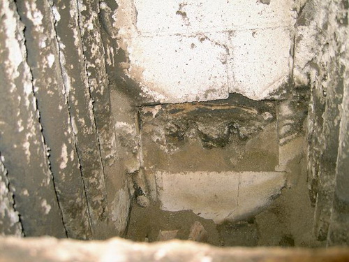

Der kommer lige et skilderi af det indre af herligheden.
Det undrer mig en del at alle mine indmuringssten er evakueret, men kan ikke finde ud om det er til skade eller gavn. I alle tilfælde kan der være mere aske i den uden sten. I højsæsonen kan jeg fyre ca. 1 ton piller af, uden at tømme fyret eller hærden. Det er jeg fint tilfreds med.

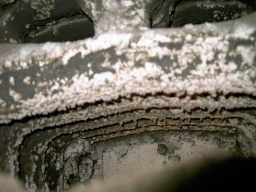

Tidligere, da jeg fyrede med brænde, var det indre slimet til af en tjæreagtig substans, men nu med pillerne er det kun tørt pulver, der forsvinder når man rører ved det, og er meget let at fjerne med askesugeren, som ses på det første billede.
Hvis man sætter en røgvender ind, vil jeg være lidt ræd for at får asken til at falde mere ned i hærden. Men jeg ved ikke noget om det, idet jeg ikke har eksperimenteret med sådant.

ok jeg sagde inden i smile men det var ikke så bokstaveligt ment, det jeg efter lyste var et billed af hvad der er af fremspring/afsatser/kanter osv som man kan montere ting på, der er som sagt forskæl på flere af de samme kedel modeller så derfor billedet så man lige som kan komme til at se hvad der passer til din kedel smile
Alt kan lade sig gøre
Det umulige tager bare lidt længere tid smile
Der er ikke nogle fremspring eller kanter, til at lægge en plade på. Den skal stå på nogle ben, hvilket gør placeringen meget besværlig, hvis man ikke laver den med løse ben, som så monteres inde i brændkammeret.

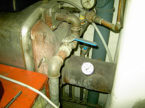

Kan du ikke knipse lidt så dan man kan se fyret forfra med åbne låger ! samt et hvor man kan se den øverste del af fyret ( retraterne) der hvor røgen stikker af ud af fyret

Jeg vedlægger et par skilderier yderligere:
Billedet af toppen af kedlen indvendigt er før den blev renset!!!
