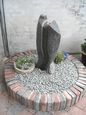

Vore er lavet i en plastic murerbalje, med et metal-trådnet i toppen oven på jerntråden er et plasticnet med granitskærver. Vi fandt en granitfigur hos en stenhugger som nu er monteret med vandslange pumpe og lys. (standardløsningen) Men vi synes den er flot, og lyden....... biggrin biggrin

lige et billede:

Pumpen ligger nede i murerbaljen, altså under jordoverfladen, her er temperaturen jo væsentlig højere.
Pumpen er en lille 10w. med udtag til vandslangen. pris 298,- og har pt. kørt i 2 år -non stop-.
Lyset er en lille 2w. halogen som som står lige midt i vandløbet.
Kan købes hos velassorterede planteskoler og byggemarkeder for ca. kr. 200,-
Begge strømforsyninger er tilsluttet en udendørs stikkontakt - MED JORD-
herfra går ledningerne ned i baljen og direkte op i granitstenen.
Altså ingen synlige ledninger.
