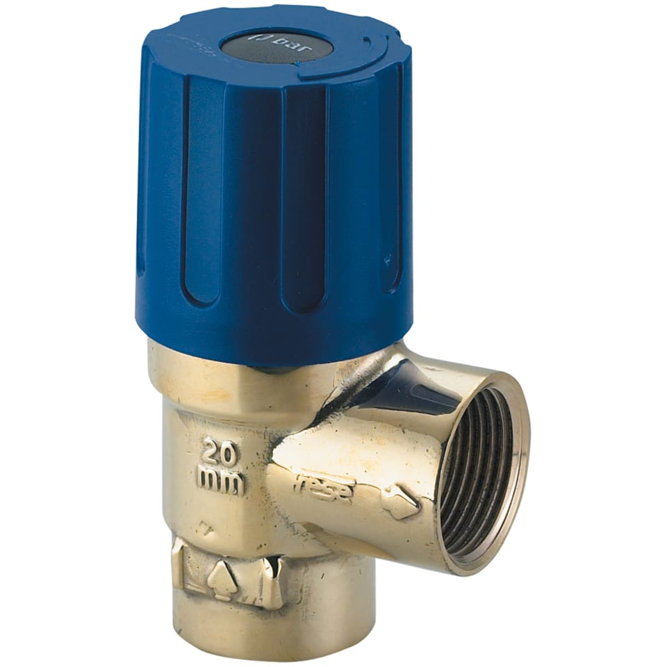

Det kan være en stoppet kontraventil - den plejer at være blå.
Prøv at drej den hårdt til begge sider - så der fosser vand ud af overtryksafgangen.
Det kan også være en tilstopning på den varme side - typisk nær en bøjning på varmt-vands-afgangen.
Thomas_Mygind@
Den ventil du viser er en sikkerhedsventil (overtryksventil). Dens opgave er at sikre et maximalt tryk i varmtvandsbeholderen.
Yes, helt rigtigt Søren. Meningen er at få noget høj flow igennem denne ventil for at se om der er sket et blokkering før eller efter dette punkt.

Der er ikke problemer med at få brugsvand gennem varmtvandsbeholderen. Problemet er manglende kedelvant til opvarmning af varmtvandsbeholderen. Problemet ligger sikkert i trevejsventilen, som skal skifte mellem rumopvarmning og opvarmning af varntvandsbeholderen.

Jeg har sådan en blå ventil der. Jeg har prøvet at dreje den. Og der fosser rigtigt nok vand ud af en slange og over i et afløb. Vandet i hanen er stadig koldt...
