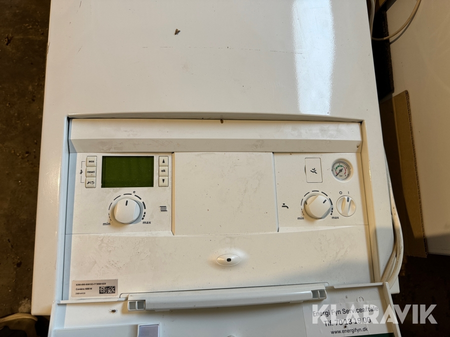

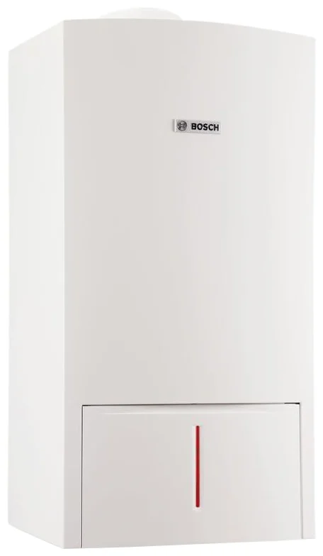

det giver mening. Her er bilede af fyret
Det er BOSCH Condens 5000 W
Næste billede viser det eneste der er adgang til uden værktøj.
Jeg har ikke kunnet finde sådan en ventil...

​er det dit fyr eller et tilfældigt billede fra nettet?
HrT skrev den 15-02-2026 12:38:45
 Et nøje udvalgt billede fra nettet af samme fyr. Fordi jeg er ikke hjemme og kan derfor ikke fotografere et. Men det er helt magen til. Det er en meget gængs model.
