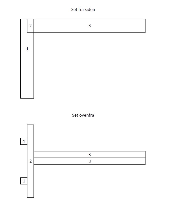

Hej igen,
Jeg har lige et tillægsspørgsmål som jeg også håber i kan hjælpe med :-)
Hvordan fastgør man dobbeltspær til topremmen hvis der er udført som på vedhæftet billede hvor:
1 = Opretstående reglar 45x95 i væg med udskæring i top til top rem
2 = Toprem 45x95
3 = Dobbeltspær 2x45x95
Jeg synes ikke at kunne finde bjælkesko der kan bruges til dobbeltspær?
På forhånd tak for hjælpen
Vh. Morten
Du går til et byggemarked/tømmerhandel og bestiller den størrelse du ønsker.
Ved Simpson Strong hedder de BSI eller BSDI og de laves efter mål fra 60 mm til 240 mm bredde. Der er få dages leveringstid.
Du skal oplyse bredde på bjælker, og højde.
