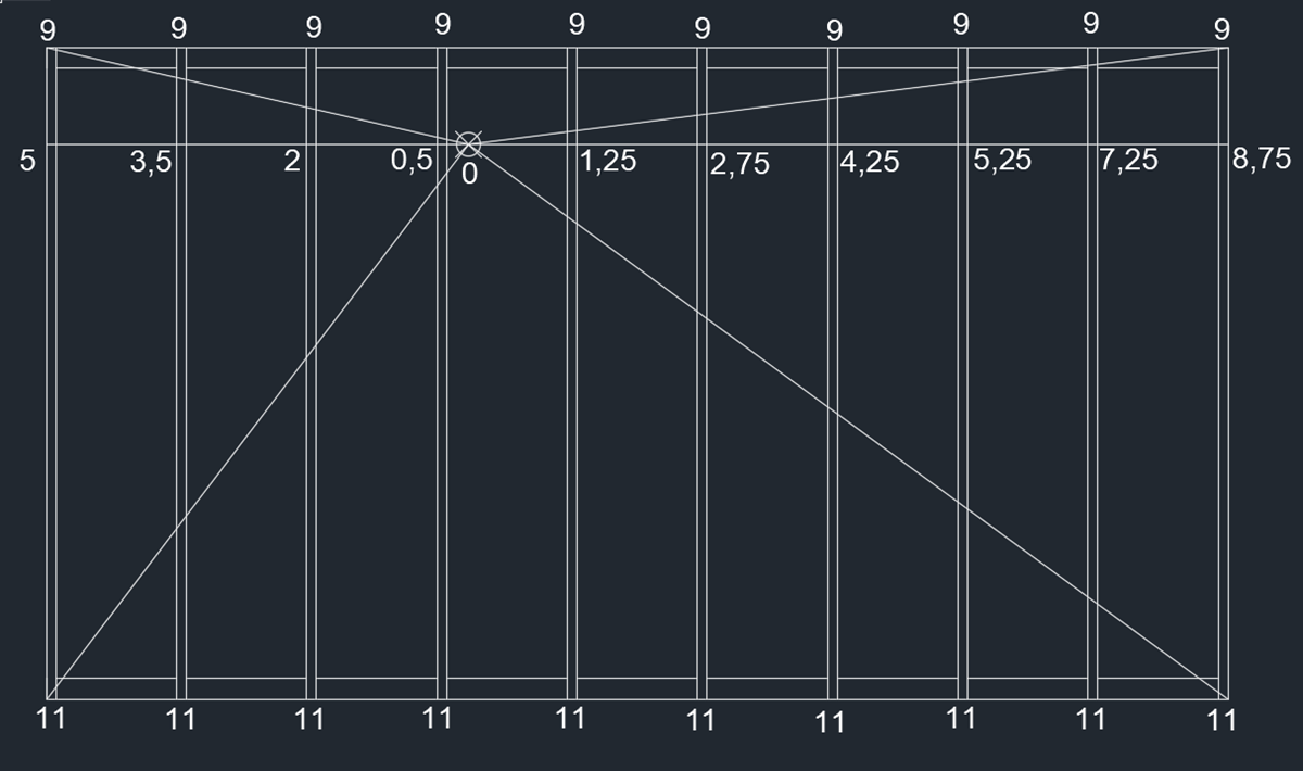

Jeg skal lave et skur med fladt let tag og vil gerne have en tagbrønd cirka som anvist på nedenstående tegning
Taget er cirka 6000x3000mm og tagbrønden vil jeg gerne placere cirka 1800x370mm fra det ene hjørne.
Jeg har regnet med 45x145mm spær, sat vandret på den korte led og for hver 600mm + 18mm tagkrydsfiner
Men hvordan laver man selve faldet hen mod tagbrønden?
Sætter man tilpasset kiler mellem spær og tagkrydsfiner eller hvordan gør man det rent praktisk?

Tak det giver mening hvis jeg har forstået det korrekt.
Jeg er dog kommet i et problem da vi max må bygge 2,5 meter højt. Så med kiler, spær mm. er derikke plads til en alm. dørhøjde i skuret.
Må man lave hele den ene langside som det højeste punkt på den side i forhold til tagbrønden (11cm)?
Og på samme måde med den anden langside (9cm)?
Fald på linje med tagbrønd ændres som vist på billedet.
Er det en gangbar løsning?
Dernæst kan jeg bruge 45x95 spær hvis jeg går fra c-c 600mm til 300mm?
Hvad tænker i?
På forhånd tak for hjælpen
Vh. Morten

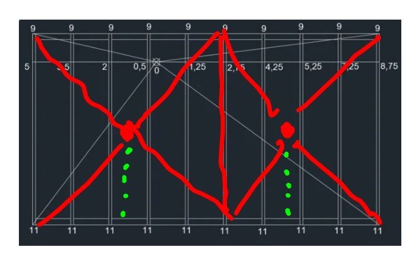

Du kan tænke på 2 x tagbrønd ude midt i taget. Altså 1/4 af længden fra gavle. Rør føres så ud til siden imellem bjælker, og føres ned til jorden hvor de mødes.

En overvejelse som elmand allerede har nævnt er at det måske kan lade sig gøre at lave et kuverfald mod midten af taget hvor du evt kan lave 2 tagbrønde, derved behøves kiler ikke være så høje ude ved siderne = du sparer noget på den samlede højde.
Nedløb skal så laves imellem bjælkerne og ud mod siden. Men du har ikke skrevet noget om hvad der kan lade sig gøre mht placering af brønd(e) ved jordniveau.
Forsøgt at lave en illustration af konceptet nedenfor.
/BOFH
