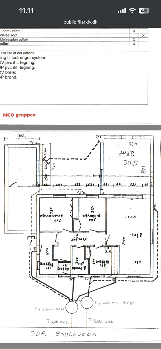

Her er oversigten fra arbejdet
Dit tagvand (tv) går i den brønd, dit køkkenafløb gør ikke.
Der ville jo heller ikke være kloaksepareret, hvis det var som du siger.
Har kigget forkert på tegningen så. Men giver selvfølgelig også mening. Må ud at kigge i spildevandsbrønden så
Nu har jeg kigget i den rigtige brønd 😂 der var hvad der lignede en sammenfletning af 3 veje, fra henholdsvis køkken, badeværelse og bryggers. Testede badeværelse og kørte fint igennem. Testede derefter køkken og der kom intet ud i brønden og vandet løb bare over i vasken. Der lå heldigvis intet sand eller jord i brønden (tænker der måske ville ha været hvis det var et sammenfald). Mit bedste bud uden at have nogen form for anelse må være at der sidder en kæmpe prop mellem køkken og brønd

 Har haft åbnet brønden nu. Der ligger vand i bunden af brønden nogle centimeter under udgangene fra rør. Mit ene afløb fra tagrende løber i samme brønd. Prøvede at tænde vandet i køkken og der kom intet vand ud af røret. Håber virkelig det er en prop, men kan også godt frygte at røret er faldet sammen mellem køkken og brønd. Der blev lavet seperat kloakering i 2008 og i 18-19 stykker blev der lavet om indvendig i hus hvor nyt køkken blev omlagt til anden del i huset og og lagt nyt gulv, så tænker der også må være lagt nye rør ind til afløb? Kan i hvert fald se at det er plasticrør der ligger.
 Hvis der er lavet kloakseparering i 2008 og ti år senere, hvorfor forventer du at se vand fra køkkenet i samme brønd som tagrendens vand?
 Fordi jeg kan se på plantegninger fra det arbejde at køkken og afløb fra tagrende kører ud i rensebrønd. Samme som køkken. Testede i dag ved at hælde vand i afløb fra tagrende og det endte ude i brønden.
