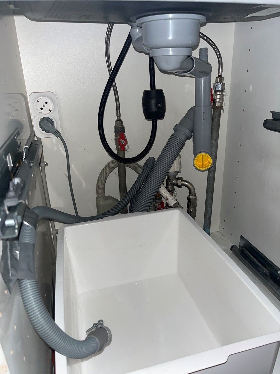

 Prøv at se på billederne. Udløbet fra det der skulle være vandlåsen danner ikke en vandlås, synes du det. Tilslutningen til opvaskemaskinen ligner også noget uautoriseret installation.
Det er den samme vandlås som på tegningen du ser den bare forfra, prøv at klikke på billedet så det forstørres.

 Kan nu heller ikke se forskellen fra billedet fra hjemmesiden til min installation. Normalt sidder afløbsslangen til opvaskemaskinen jo normalt på dutten som den skal sidde på ved afløbet, men lige pt (da billedet er taget) sidder slangen nede i en balje i stedet
Pt ser det jo sådan her ud grundet at afløbet er stoppet.
