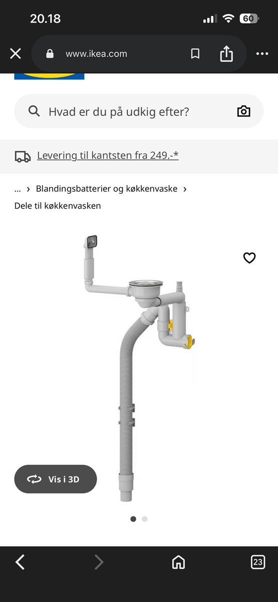

Er det samme type som denne fra IKEA?
Jeg havde samme problem som Vægten89. Det viste sig at der hurtigt (næsten dagligt) samlede sig en smule skidt i det inderste rør inden vandet løb videre.
Det løste jeg ved at fjerne en smule af plastikken med en Dremel slibemasikne

 Det er dette afløb som jeg har, dog også fra ikea. Har dog tjekket det igennem for propper, og der var ingenting

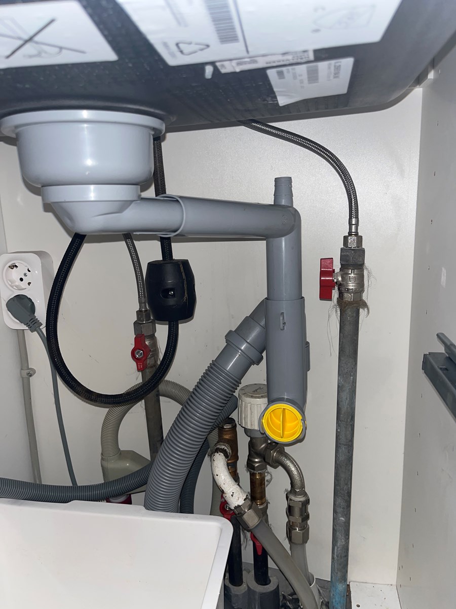

 kunne godt bruge et mere presis billede
umidelbart ser det ud som det er samlet helt forkert

 Hvorfor mener du at det skulle være samlet helt forkert?

Hvorfor mener du det? Køkkenet er fra 19 og vi flyttede ind i 21, så har ingen anelse om hvordan det oprindelig skulle samles
Skulle jo gerne være dette at jeg har og det ser så ud til at det er samlet på samme måde
Du mener da ikke i fuld alvor, at det er samlet på samme måde. Prøv at se på billederne.
Det er da lige præcis samlet sådan.
