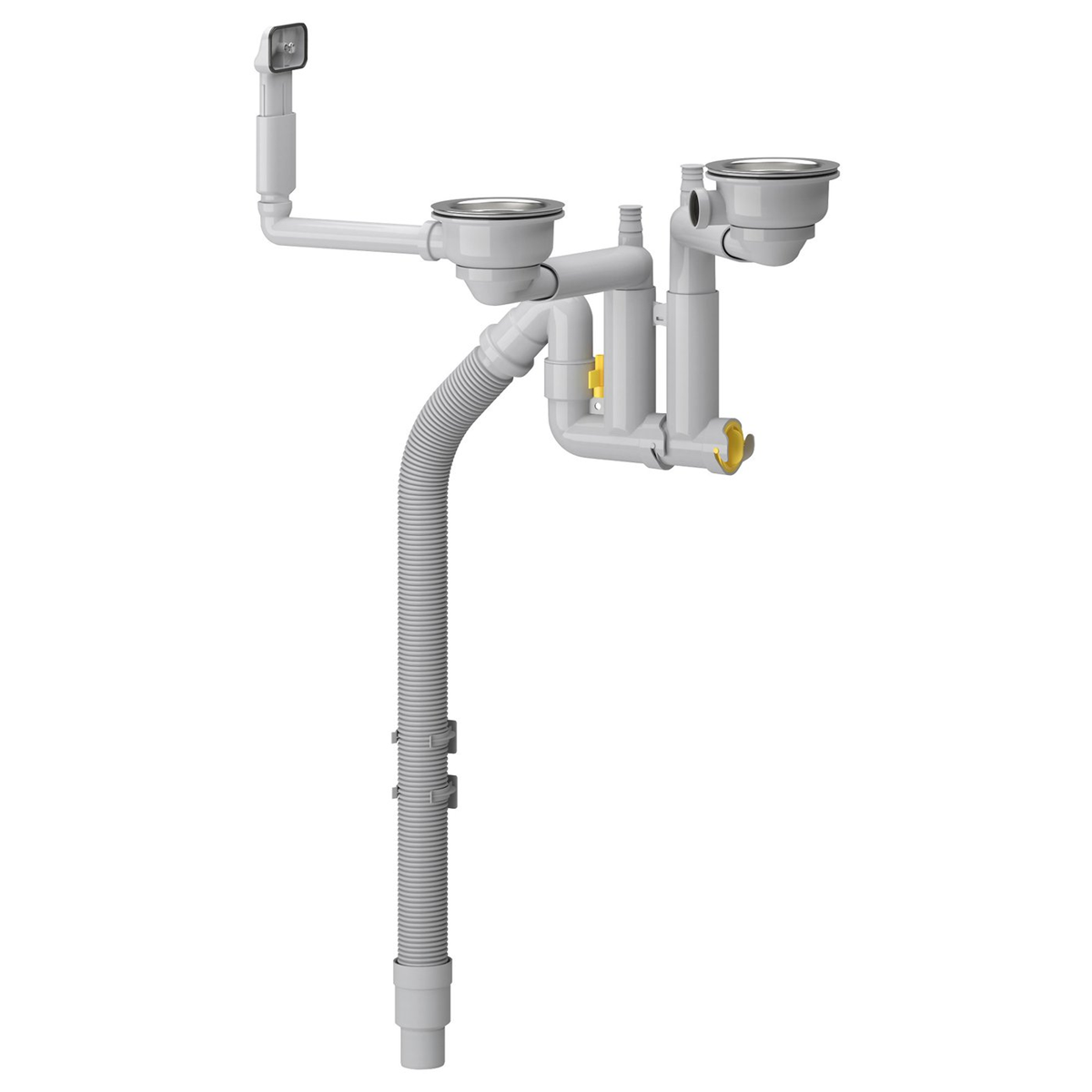

Er det samme type som denne fra IKEA?
Jeg havde samme problem som Vægten89. Det viste sig at der hurtigt (næsten dagligt) samlede sig en smule skidt i det inderste rør inden vandet løb videre.
Det løste jeg ved at fjerne en smule af plastikken med en Dremel slibemasikne
