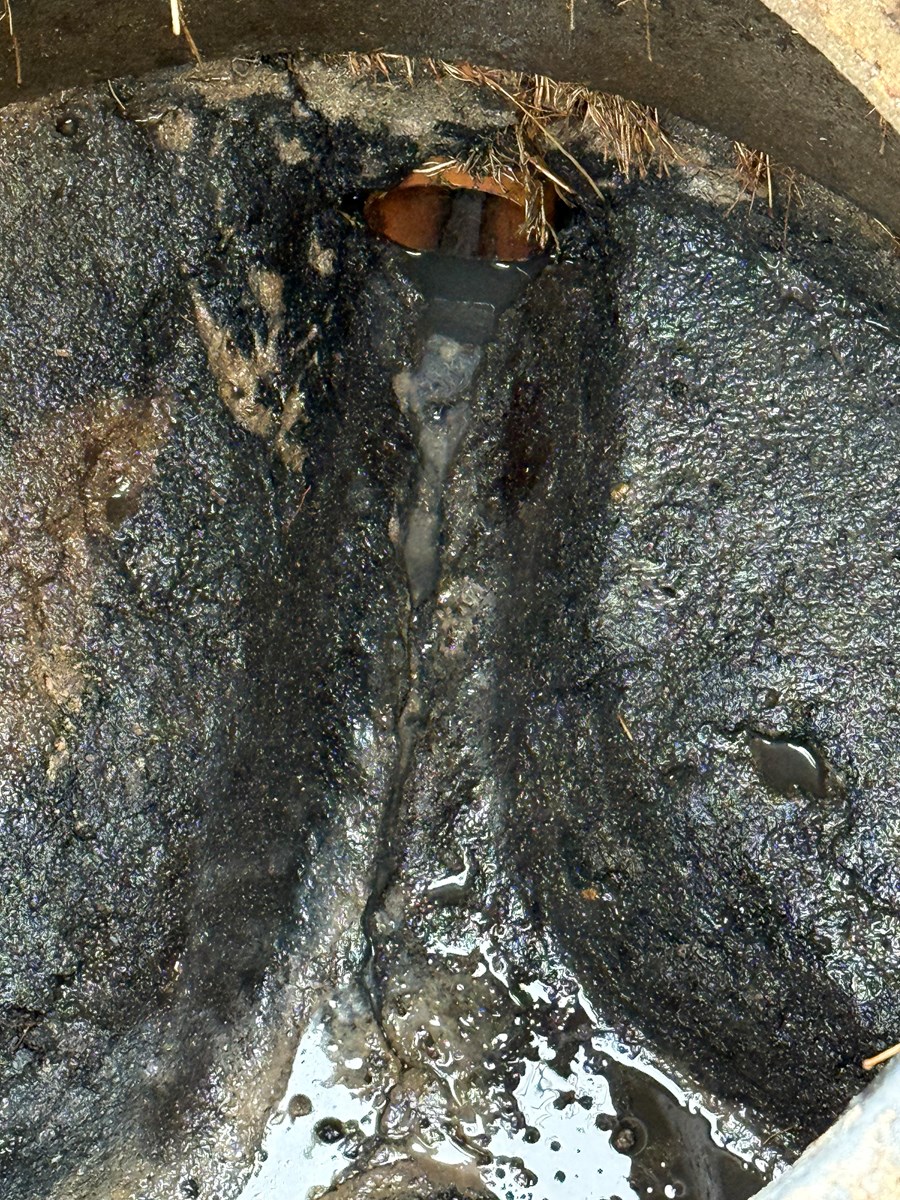

Jeg bor i området, hvor håndværkere var mere travlt end julemandens rensdyr juleaften… de ringer ikke tilbage, trods det vitterligt er en “det skal bare laves uanset”-opgave med billeder und alles.
Så nu overvejer jeg at gøre det delvist selv. Jeg skal have lavet en in situ støbning. Det skal en prof gøre, hvis jeg nogensinde finder en (og anbefal gerne en håndværker i ‘rødderne nord for kbh, der ringer retur og ikke sætter to nuller efter alt). Det er mindre hastende. Derimod har jeg et knækket rør (se billede) som samler lort og papir. Det er det, jeg overvejer at skifte selv nu det er en simpel muffe nipple ø110 opgave. Hvis det ikke kan vente, men det ved jeg jo ikke om det kan.

Har set flere kreative løsninger, med at reparere defekte kloakrør ved at støbe beton omkring, men det er ikke en løsning der dur, det bliver aldrig godt..

 Så blev jeg klogere. Det er støbning så ujævn beton rende, som det sidder fast i, bliver glat igen.
Troede faktisk ikke man skulle hugge noget fri. Må kigge derned igen. Lignede “bare” at den skulle skiftes og at man kunne se bøjningen. Men indrømmet, det lugtede fælt og der stod vand op da den blev renset så jeg tog billedet og løb igen 😅
 hvis det er renden i bunden af brønden du mener , har den intet med insitu at gøre
det er en banket
Det er denne her. Kloakrenseren sagde det skulle støbes insitu, men heck, hvad ved jeg. Jeg skal bare have det fikset fordi var med til at lave en forstoppelse af systemet
Eller rettere: det sagde renseren. Det kan jo også være forkert
ja den banket trænger til det , men nu ikke det værste jeg har set
men dit største problem der ser nu ud til at være røder
burde nok i stedet få skifter brønden

 Det er liiidt for dyrt vs klippe dem en gang hvert år eller to. Medmindre det er noget forsikringen dækker.

 min forsikringsbetingelser nævner stikledninger og rødder. Det må undersøges i morgen

 den dækker også brønden hvis den er indenfor skelbrønden
hvis det er skelbrønden er det forsyningen der skal betale

 Tak. Så kan det være meget godt jeg ikke er lykkedes med at få det ordnet hvis det alligevel måske skal skiftes.
