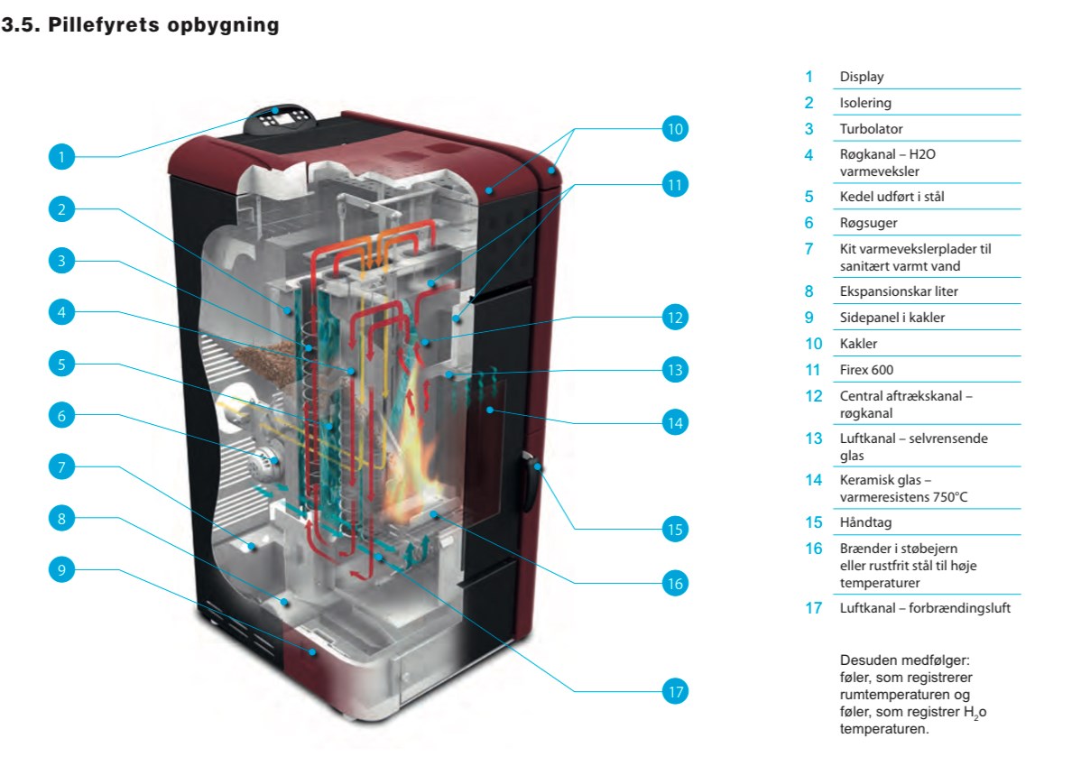

Kan det være røgsugeren? #6 på billedet.
Røgsuger kan også være problemet, kører den, jeg har set røgsugere helt lukket til i aske
johnm skrev den 11-11-2025 13:53:18
 Jeg ved simpelhen ikke hvordan jeg skal komme til den. Synes ikke tegningerne/billedet er noget at skrive hjem om.
Edit: det skulle være den samme. Altså røg suger og røgblæser.
Jeg har ingen erfaring med modellen, måske bagfra ,eller støvsuge via røgrør
Det er virkelig en dårlig tegning. Blæseren sad nærmest helt nede ved gulvet. Ikke midt i ovnen. Så min fejl. Blæser, som er rengjort, er røgsugeren. Det er den eneste blæser som jeg forstår det.

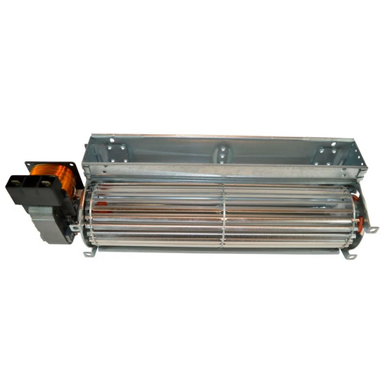

Hvis man søger på blæser til dit fyr kommer der 2 frem en røgventilator, og så denne her tangential blæser, den går meget ned i ydelse hvis vingerne er fyldt med støv.. ​LinK​​​
jeg har skruet helt ned for pillerne og helt op for luften - og alt midt imellem. Det er virkelig bare luften der er problemet. ​At den ​drejer fuld fart men ikke genererer nok ​tryk.
Den blæser, der vises, er den til rummet. Vores er Hydro så den har aldrig været i brug endnu (kun én gang efter 1 uge væk og hjem til hus på 5° 😱).
