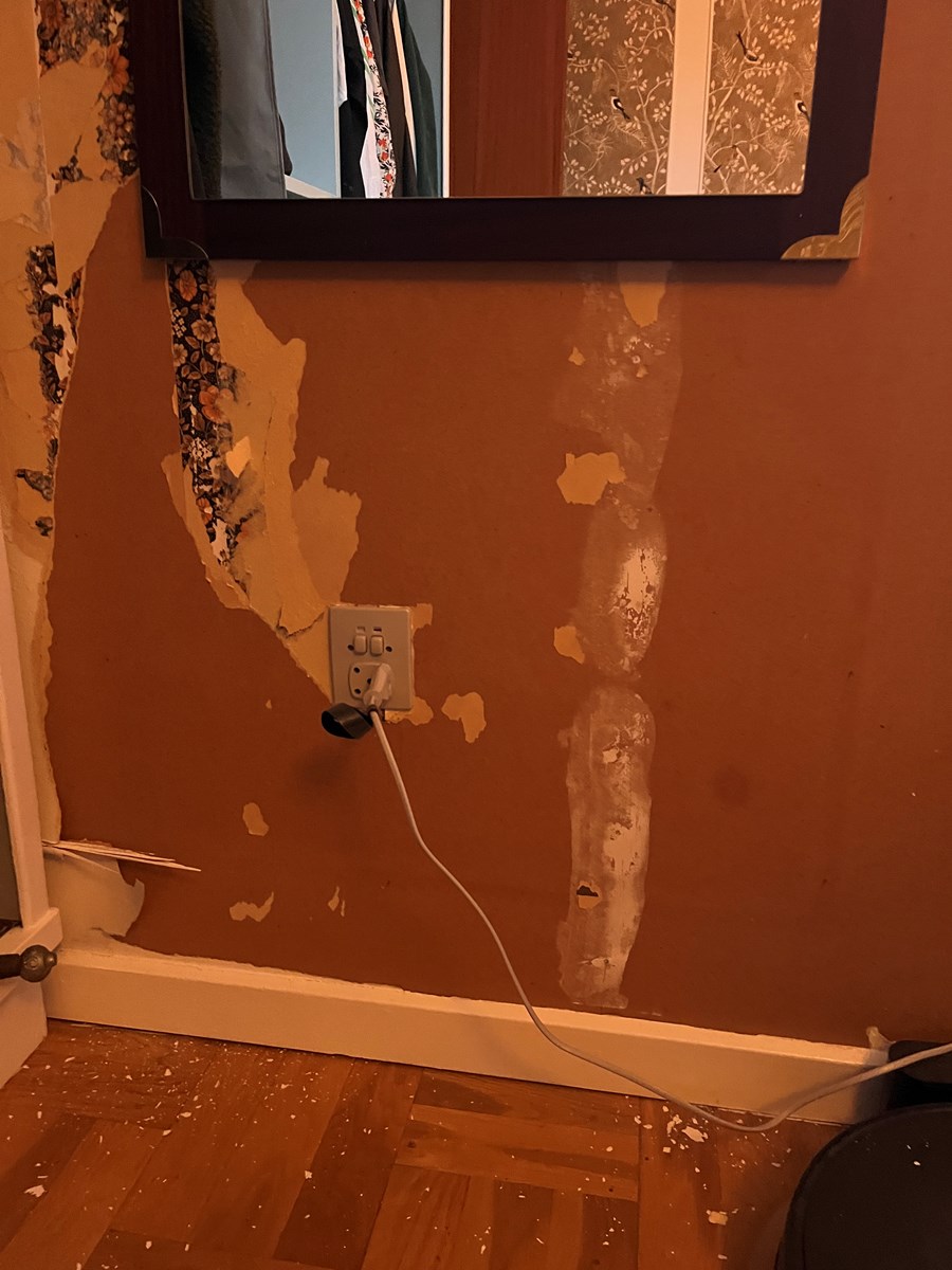

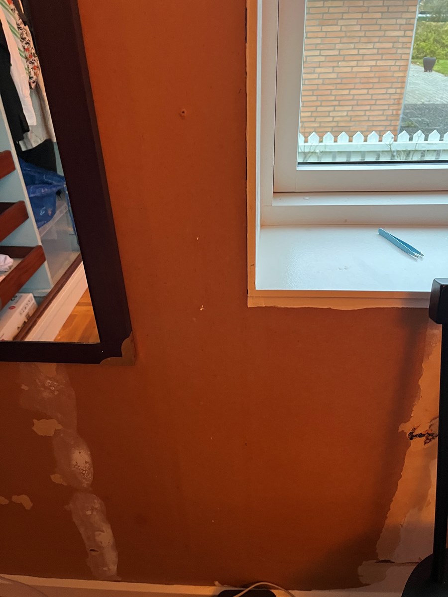

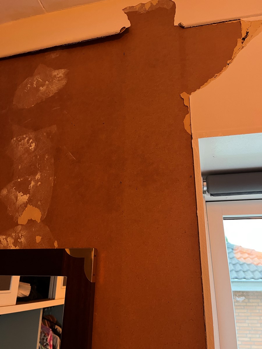

Vi er lige flyttet ind i et hus fra 1960’erne. Huset er letbeton. Jeg har lige fundet ud af at alle ydrevægge har en mdf plade på indersiden.
Mit spørgsmål er hvad jeg skal gøre ved det? De fleste steder er de dækket af glasvæv, men i soveværelset var de bare dækket af flere lag tapet som sad løst på med lister.

Ja - det læste jeg godt om. De virker umiddelbart sunde - ingen sprækker eller mørke pletter.
Har ikke et billede af en kant desværre. Er ikke helt klar til at rive den ned endnu.
Ville det give mening at erstatte med almindelig gips plader eller skal jeg ud i at finde nogle mere isolerende plader som fx kooltherm 17?
Grunden til jeg troede det var mdf var at de ikke er bløde som jeg kunne læse cellotex er. Kan ikke presse en knappenål i fx

Nu er det heller ikke givet at det er celotex da du siger de er hårde og ikke har lagt et billede op af en brudflade.
Uagtet typen af anvendt plade vil det være bedst at fjerne dem. Tror ikke du skal forvente for meget fra ejerskifte. Er der ikke nogle byggetegninger der forklarer opbygningen? De fleste kommuner arkiverer dem på weblager.dk
