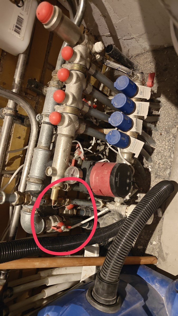

Du har fået forskellige forslag. Men jeg synes at det vigtigste er at finde ud af hvor de to slanger er tilsluttet i dit teknikskab. Hvad der skal gøres, vil være afhængig af hvordan gulvvarmen er tilsluttet.
GodeVen skrev den 28-10-2025 08:07:22
 Her :)
Jeg kan ikke rigtigt se på billedet, hvad de er tilsluttet. Det ligner at de ikke er en del af sløjfen. Kan du forklare, hvor de to slanger er tilsluttet? Jeg har stadig på fornemmelsen at alt returen løber igennem. Kan du se om det er tilfældet?
Har røret til venstre forbindelse med den del af manifolden hvor dine aktuatorer sidder? Lidt flere billeder, så vi kan se hvordan det hele er forbundet vil hjælpe.
Det svært at forklare hvordan det hele virker , vi har to seperate systemer ​( gammel ​hus + tilbygning, her er vores annex tilkoblet og det er billedet af hele installationen , tror ikke jeg kan forklare det bedre , men tak for forsøget ​:D
Jeg synes også det er svært at gennemskue..
Men annekset er de to lidt hente rør til venstre? Går ​de direkte ​til/fra din varmekilde? ​(Hvilken varmekilde har du?) Altså helt udenom din gulvvarmeenhed?
