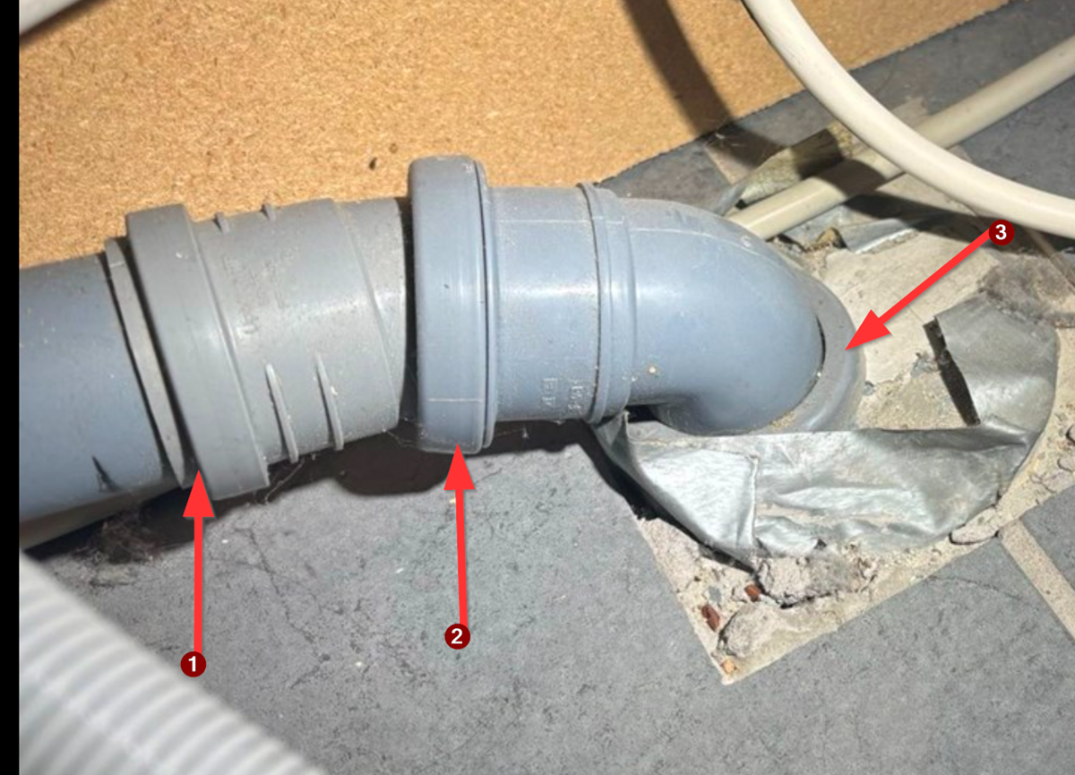

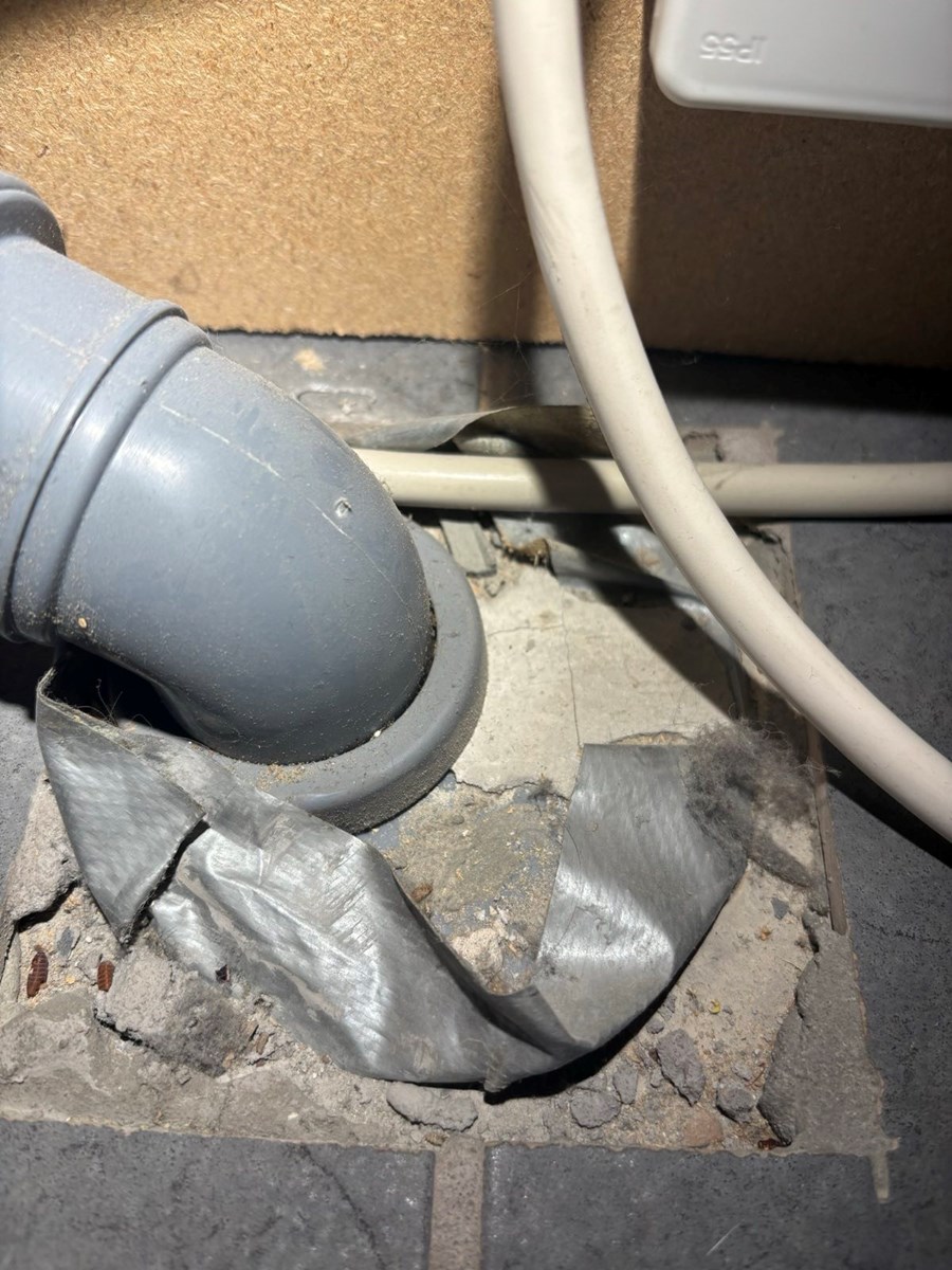

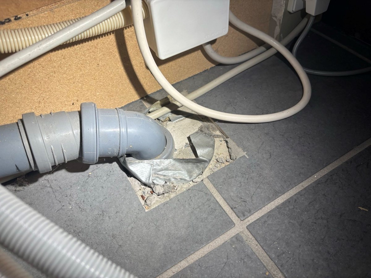

Det var ikke muligt at fjerne soklen. Men jeg kom i tanke om at jeg kunne tage opvaskemaskinen ud. Bag ved denne er afløbet i gulvet.
Jeg ved ikke, hvordan den slags skal se ud, men jeg synes det virker lidt suspekt med gaffer-tape?
Indsat billeder.
Hvordan finder jeg ud af, om det er her lugten kommer fra?
Det skal siges, at jeg tror det er her det kommer fra. Da jeg tog opvaskeren ud lugtede det virkelig grimt bagved.
Afmonter det, se om gummiringe er intakte og om samlinger er trykket helt sammen.

Er det disse steder der skal være gummiringe?
Går sådanne gummiringe til med tiden?
Nej det bør de ikke, men vinkel imellem 1) og 2) ser ud til at være skæv så muligvis det ikke slutter tæt hele vejen rundt her. Samme mulighed ved 3).
