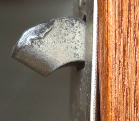

Problemet er, at terrassedøren har en låsemekanisme. Når jeg åbner håndtaget, så kan jeg ofte ikke lukke døren igen. Jeg kan stå og lirke med den længe og pludselig får jeg den til at lukke.
Er der nogen der har et bud på, hvad problemet er og hvordan jeg løser det?
Jeg er lidt tøvende med at skrue låse-blikket af fordi jeg ikke ved, hvad der er inden i og om der er fjedre og lign. som springer ud...

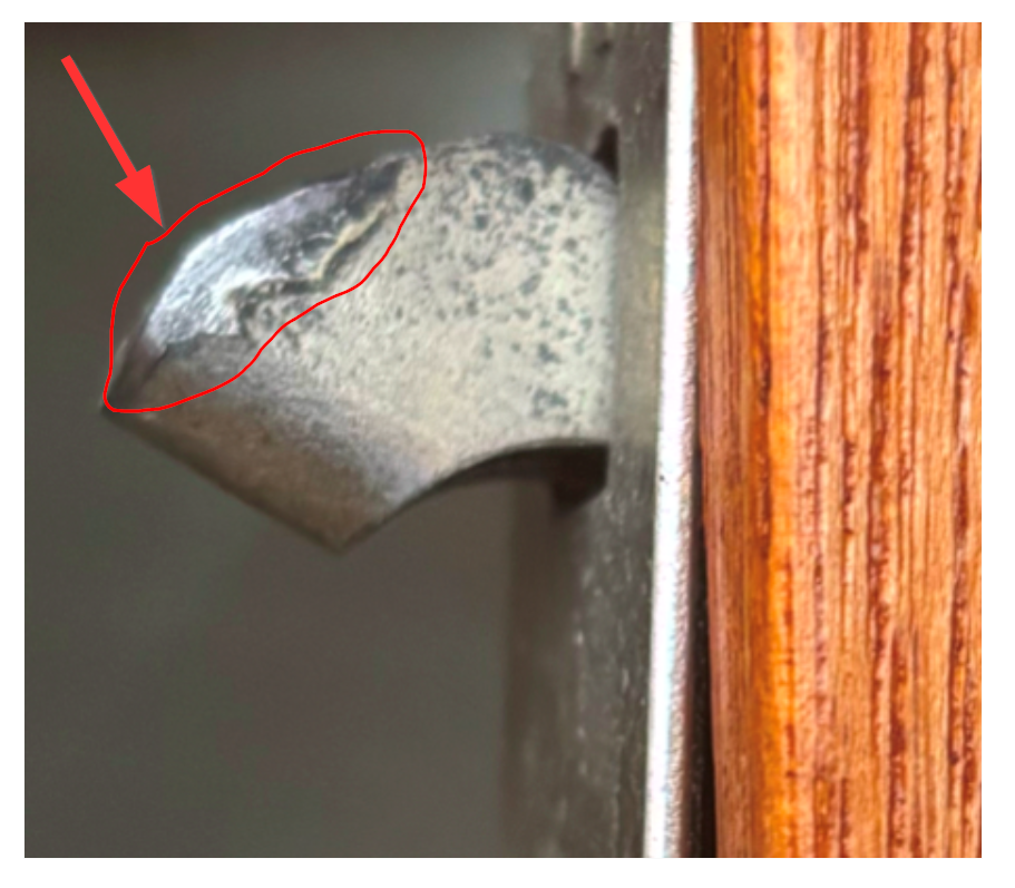

 På et af billederne ligner det at den ene af “klovene” (kan ikke huske hvad det hedder) har en skade, som om den ikke passer i låseblikket, den ville jeg nok lige slibe lidt på kanten så den ingen grater har, kan godt gøre den ikke er til og få ud af låsekassen..
Det lyder interessant og kan måske forsklare det! Hvilket billede er det?

Ah. Så er det det slidte på siden af kloven du mener?
Det kunne rigtigt nok tyde på, at den skurer imod kanten af låseblikket... Men så hjælper smørelse vel ikke rigtigt. Fordi det bliver bare skrabet af hver gang...
