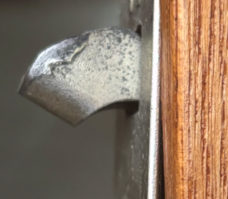

Problemet er, at terrassedøren har en låsemekanisme. Når jeg åbner håndtaget, så kan jeg ofte ikke lukke døren igen. Jeg kan stå og lirke med den længe og pludselig får jeg den til at lukke.
Er der nogen der har et bud på, hvad problemet er og hvordan jeg løser det?
Jeg er lidt tøvende med at skrue låse-blikket af fordi jeg ikke ved, hvad der er inden i og om der er fjedre og lign. som springer ud...

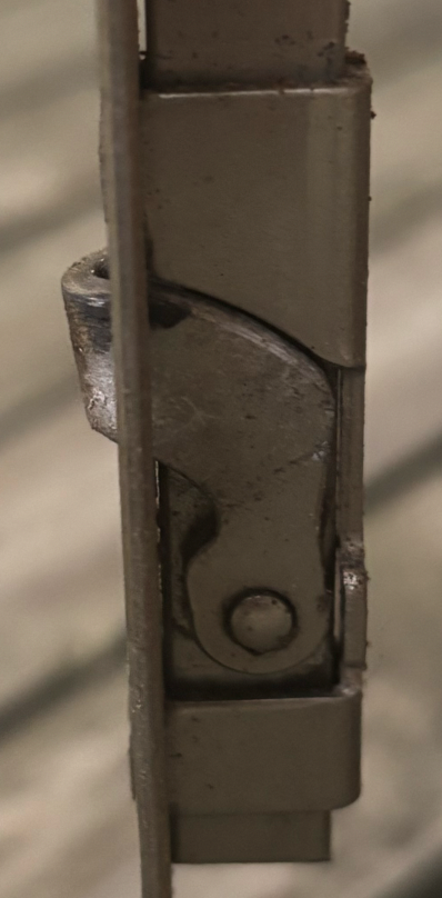

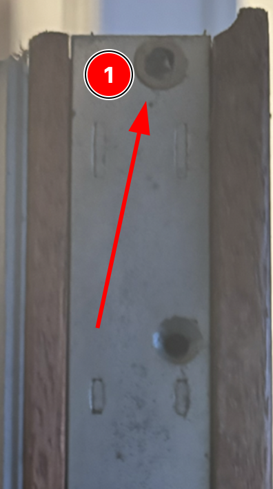

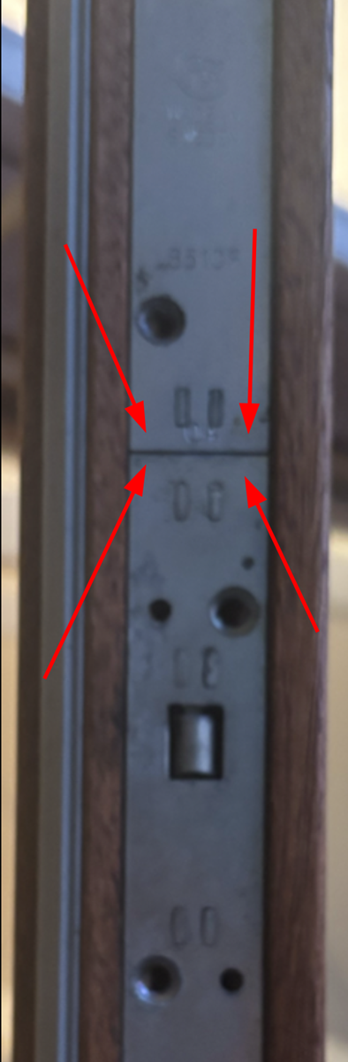

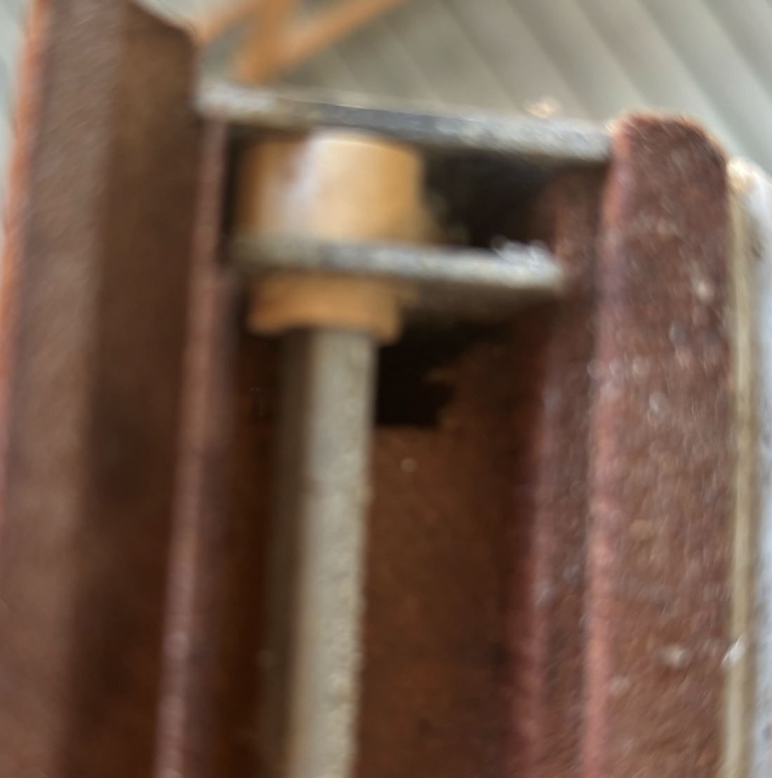

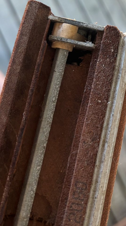

Til info: Det er denne her del jeg henviser til i NR 2.
Her er delen oven på toppen af døren fastgjort til det lodrette stykke. Jeg kan ikke helt finde ud af, hvad det er for en dims den er sat fast med. En slags nitte måske?

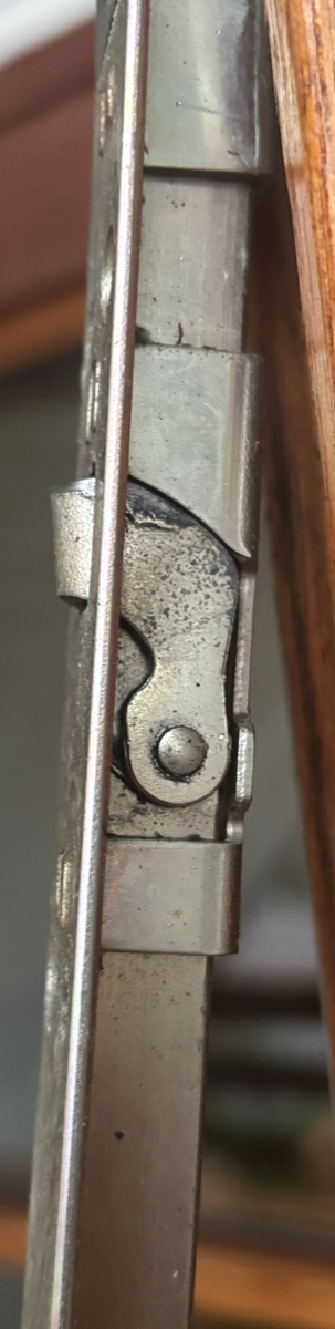

På billede nr 3 ses her at der er to lodrette stykker blik.
Jeg ved det ikke, men måske den øverste del kan blive siddende mens den nederste del kan tages af?
Jeg ved det som sagt ikke, fordi jeg kan kun få blikket løst forneden.

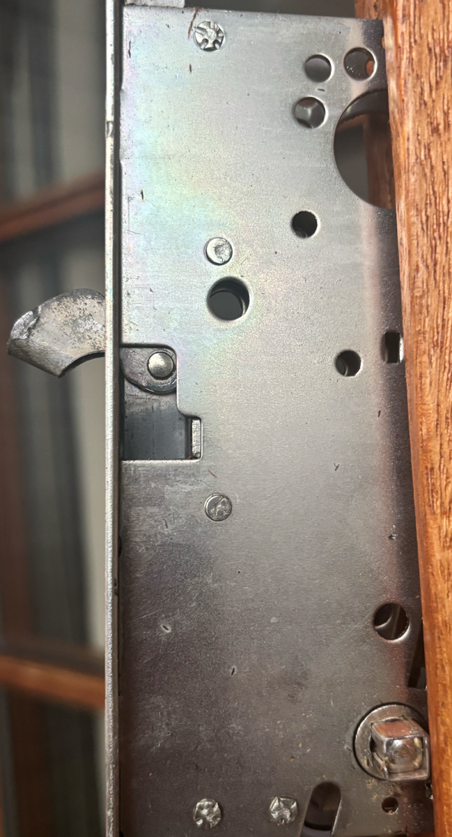

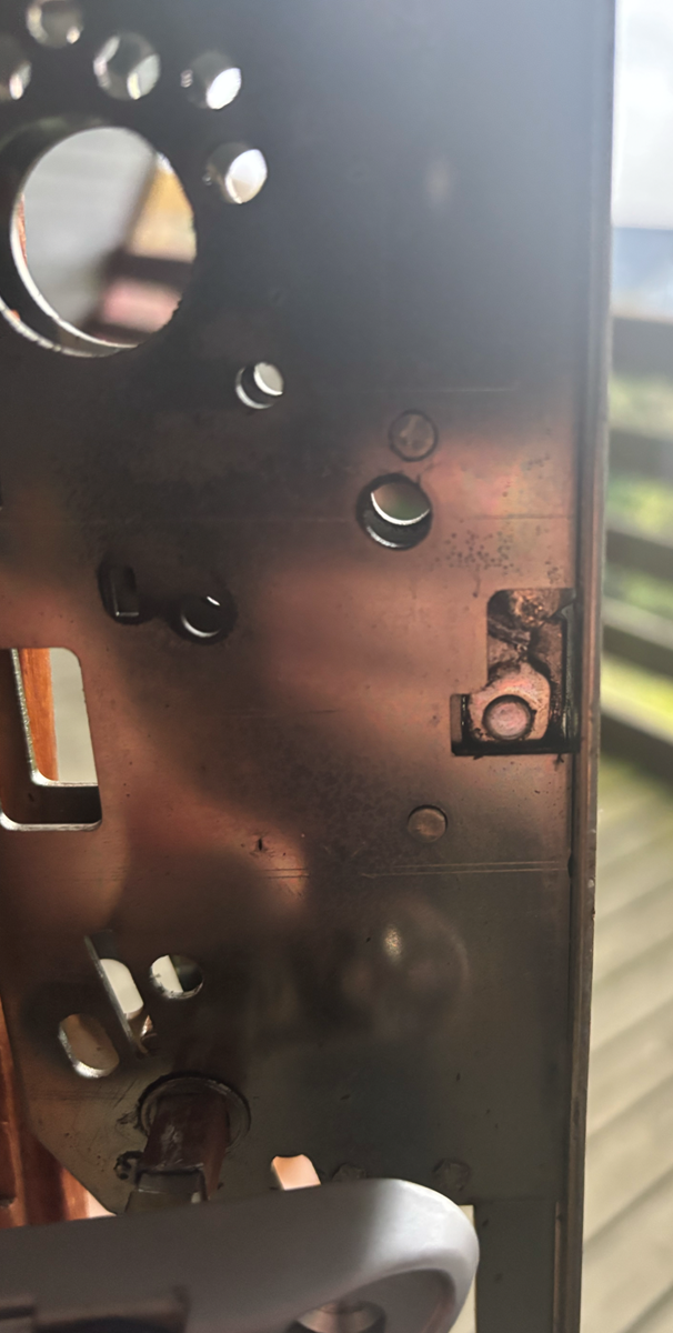

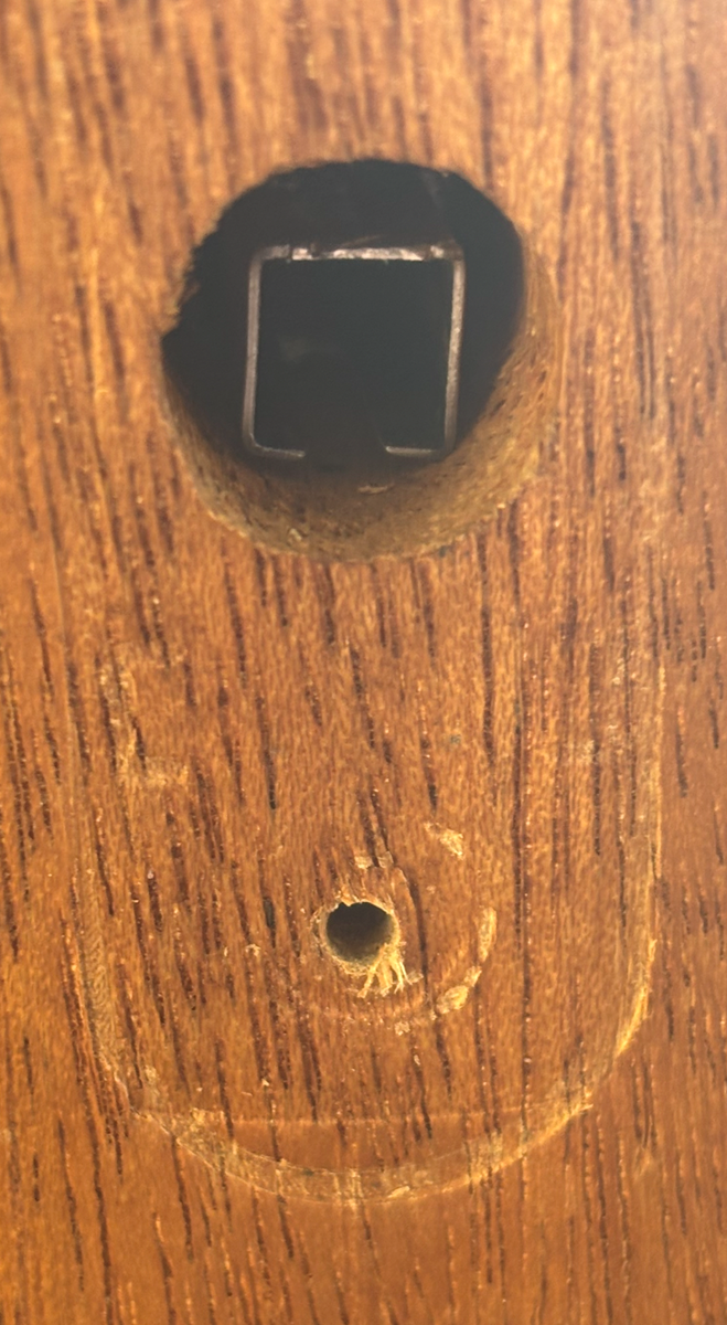

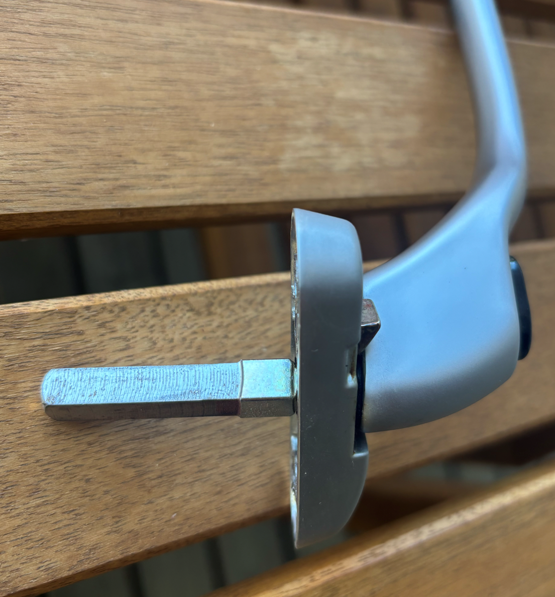

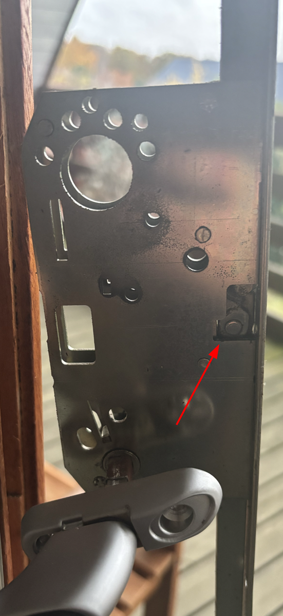

Jeg har afmonteret grebet.
Der er to udfordringer:
1: Selvom grebet er afmonteret, så sidder der noget inde i hullet som forhindrer låsekassen i at komme ud gennem siden af døren. Det er denne kvadratiske stålstykke som griber om den firkantede stang inde i grebet. Den virker til at sidde fast.
Billeder 1 til ​3.

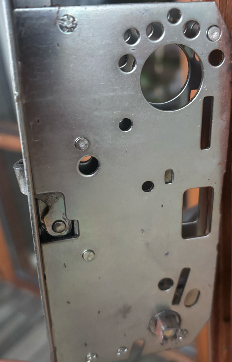

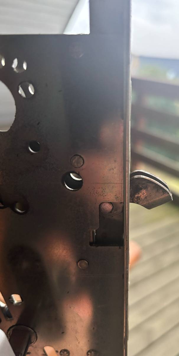

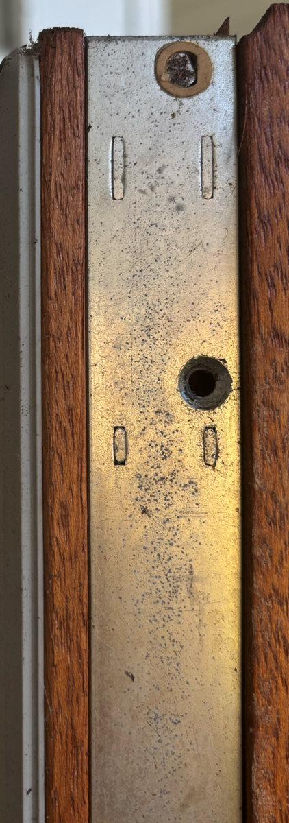

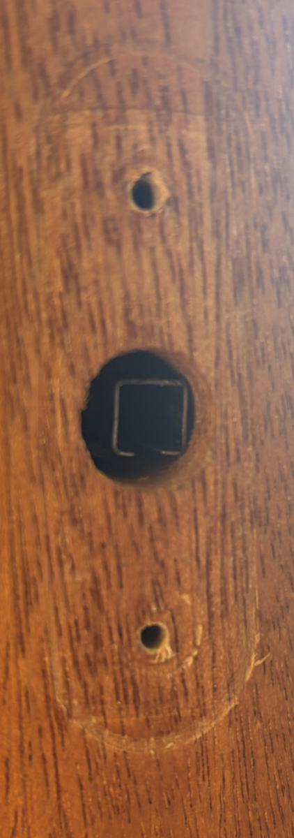

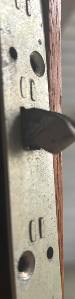

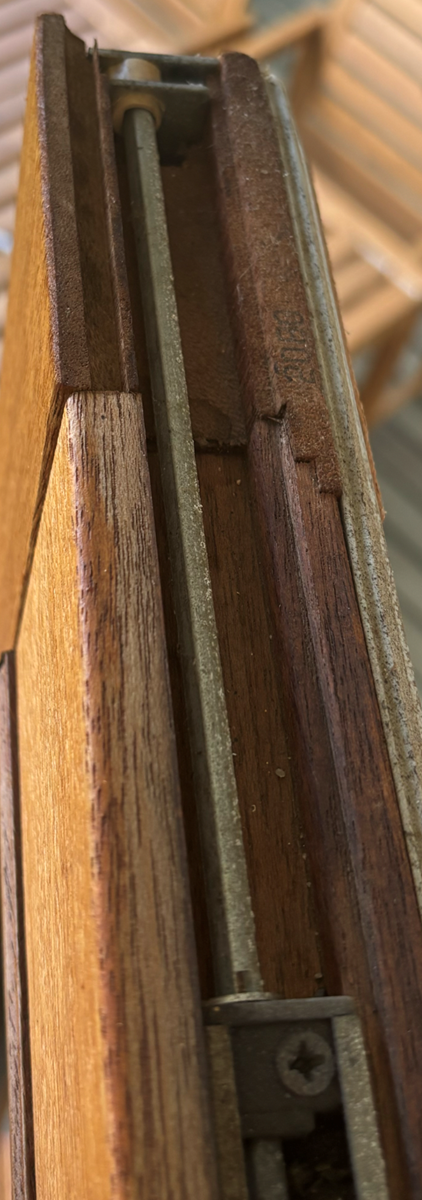

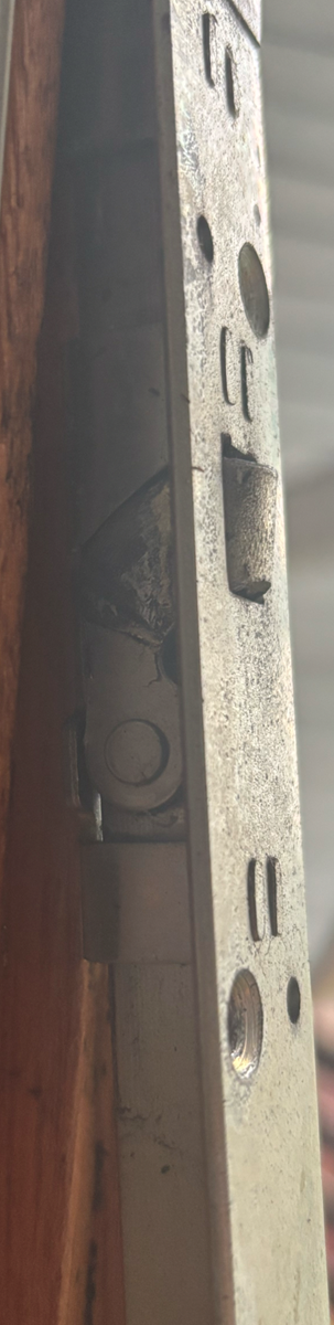

2: Når jeg forhåbentligt finder ud af, hvordan jeg kan få låsekassen ud, så er næste udfordring at topstykket af stanglåsen hænger fast i mekanismen oven på døren. Jeg har taget billeder af, hvordan den er fastgjort. Hvordan løsner jeg denne del uden at ødelægge?
Billeder 4 og ned.

Der er ingen fjeder. Du skruver bare hele stanglåsen af døren og undersøger den.

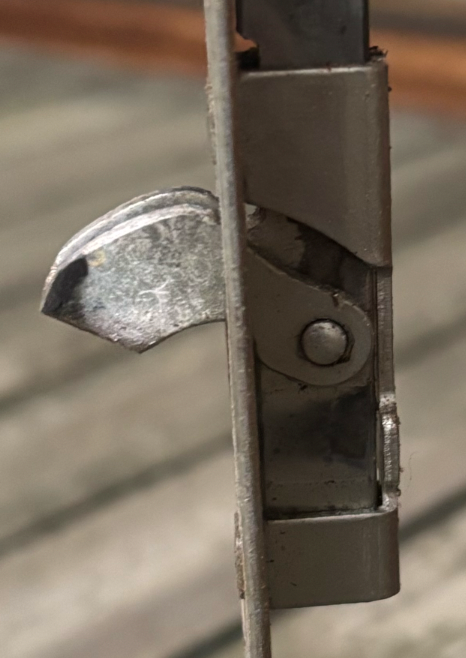

 Nu har jeg endelig lykkedes med at få den skildt nogenlunde af!
Hvor skal jeg give den olie?
Mit gæt ville være at jeg skal smøre de der pal'er der vipper ud. Og at jeg skal smøre dem på den "aksel" de drejer om. Er det korrekt?
Jeg er dog i tvivl om hvilken olie.
Skal det f.eks. være en såkaldt "låseolie"?
