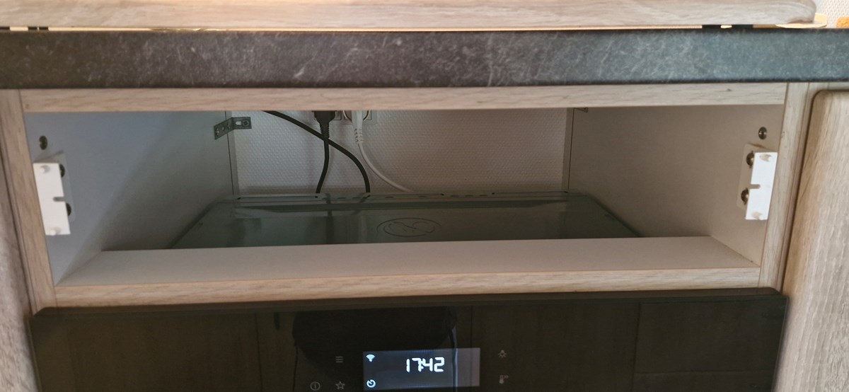

Næsten ny AEG ovn sprang HFI relæ ved pyrolyse rens.
Ovnen blev så varm under brug at skabslåger, omkring ovnen smeltede.

Det et butikken der håndterer det nu...installation står ikke i brugermanualen, men henvisninger til det der stod på emballagen.  Det har vi så ikke mere. Men på nettet står at alle nye ovnen passer i standard skabe. Bredde og dybde er standard  skabe. Højde har jeg 15 cm frihøjde men med en dækplade foran.
