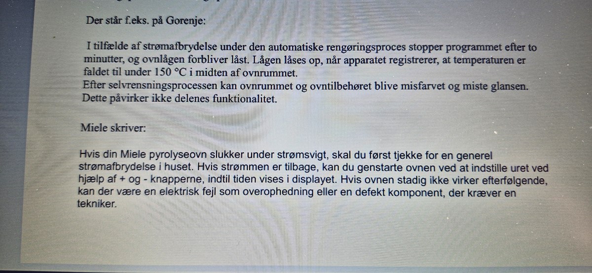

Tak for alle input. Jeg er ved at skrive til butikken.  Og jo det med brandfare  er med i min klage. Ingen steder står der noget om brand fare ved strømsvigt. Andre mærker skriver således.
skippersimba skrev den 11-10-2025 15:30:51
