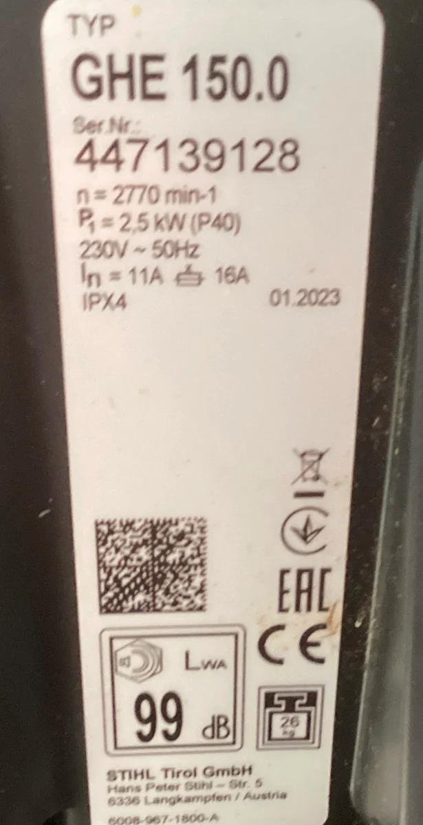

Der står faktisk på mærkepladen, at strømforbruget er 11A og sikringen skal være 16A.

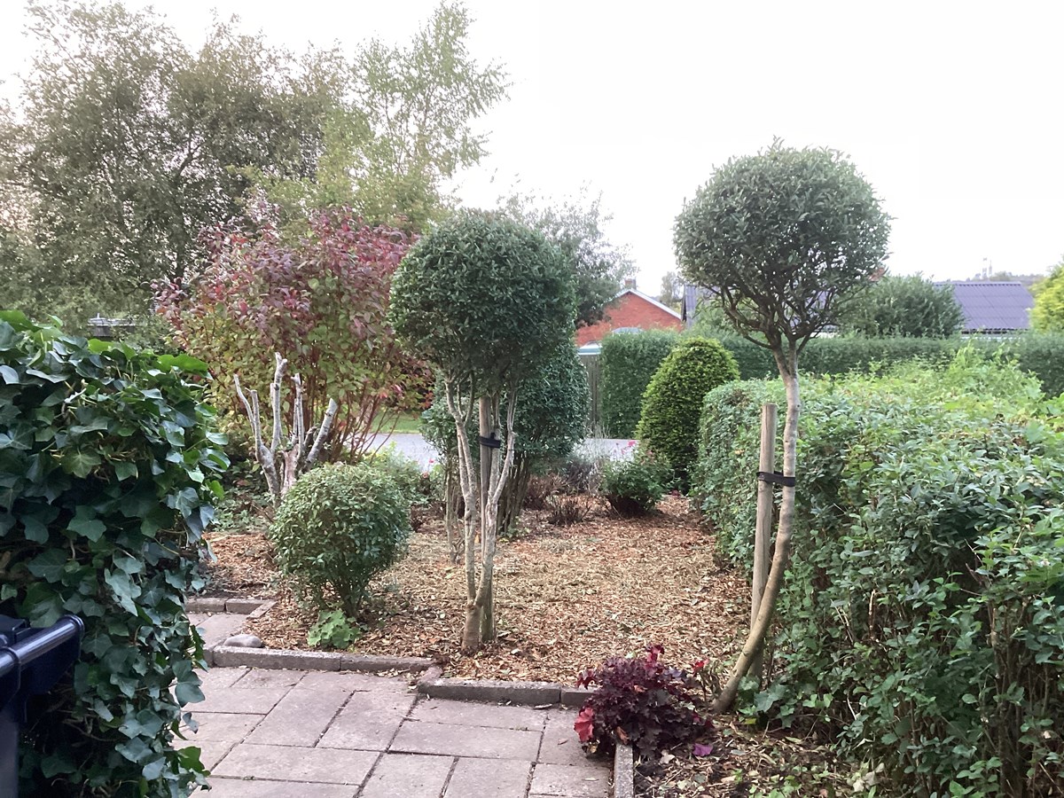

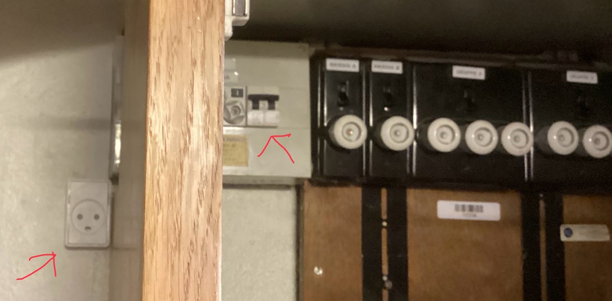

Tak for interessen 🤗 nu ser der sådan ud i og ved målerskabet, og der er skåret ned og kværnet. Det gode er at vi bruger det kværnede til jorddækning. Det kan vi ikke gå for meget af. Vi har en meget stor have🥴
Nu har vi efterhånden fået alle mulige sikringer i vores målerskab, senest automatsikringer🤗

Ja, rigtig flot have. Der må i bruge rigtig mange timer.

Elektrikeren sagde god for kablet som vi havde i forvejen fra vores tid med sejlbåd. Iøvrigt fik vi klaret at få fastgjort en løsrevet stikkontakt, ny ventilator i et badeværelse og udskiftning af en NORDLUX blokhus kobber havelampe. Nu venter en stor regning, men jeg er super glad, for at alt er ordnet nu.
