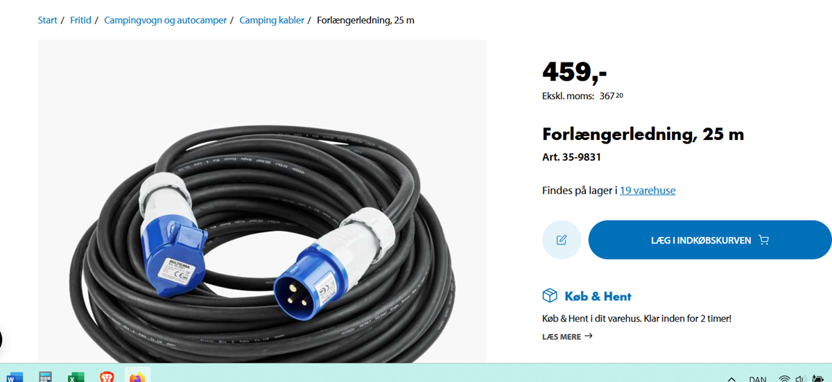

Alternativt kunne i købe 2 af de kabler som Jens foreslår. De bruges normalt til campingvogne. I stedet for en almindelig stikkontakt kan i få opsat et CE-stik (som på en campingplads). Det er et bedre (og billigere) stik end en almindelig stikkontakt. Stikket på kompostkværnen skal så udskiftes til et CE stik for mest optimale løsning. Der kan også bruges en adapter mellem de 2 stiktyper.
For at reducere spændingsfaldet kan i (senere) afkorte det ene kabel hvis det bliver nødvendigt. Spørg evt. elektrikkeren.

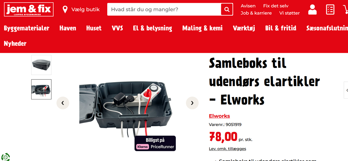

Hvis det kun er midlertidig kan en plastpose gøre det, hvis man vender åbningen nedad, evt lige binder den fast på en ind man banker i jorden.
Men prøv at kik på denne samleboks fra jem og fix LINK
