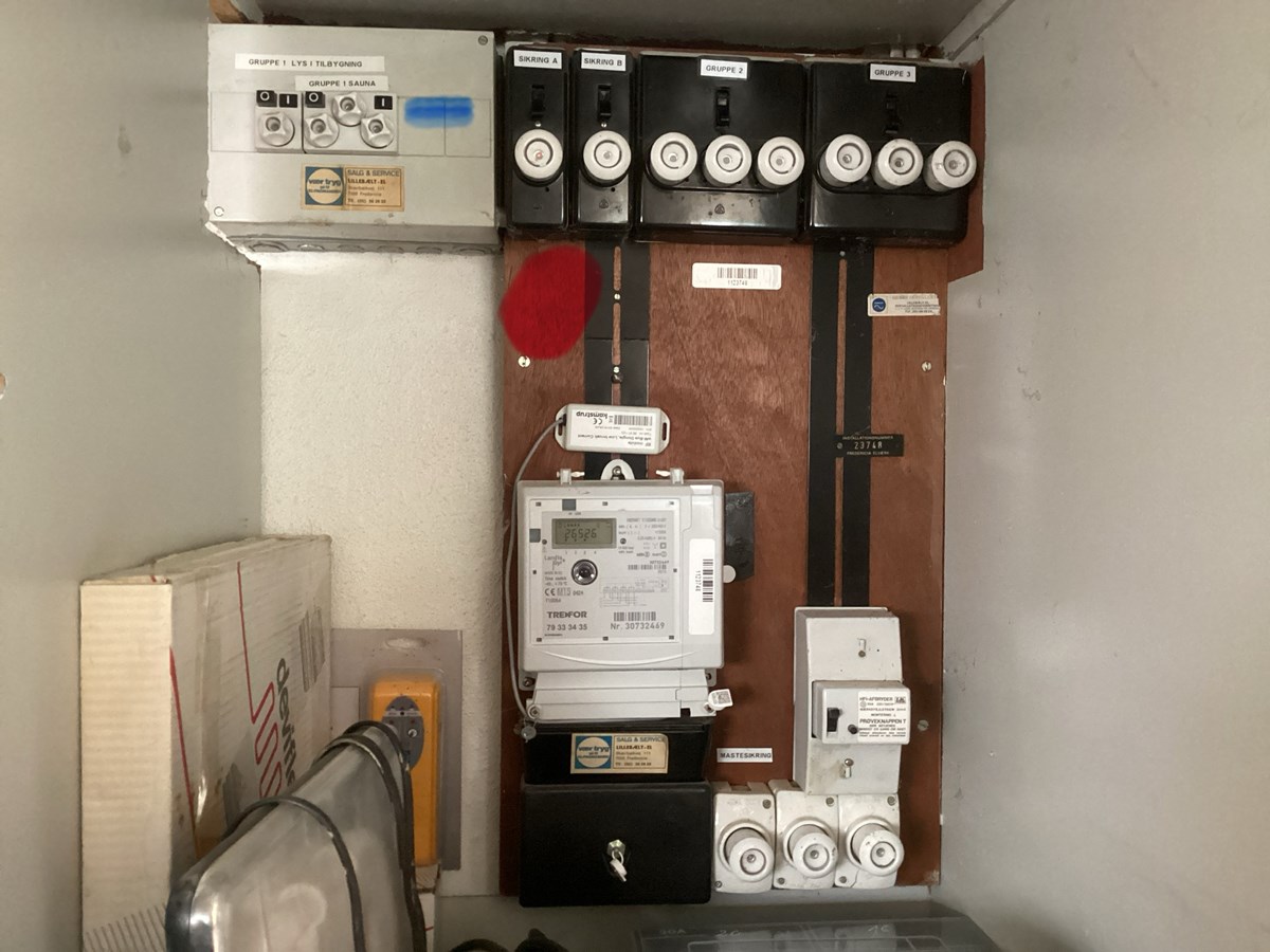

Vi skal have en elektriker til at skaffe os strøm med 16 Amp til den nye kværn.
For nogen tid siden skiftede vi selv en  10 amp sikring til en 16 amp. Sikring.
Den nye kværn kunne køre på det, men stoppede pludselig.
Er det et større arbejde at få lavet om til 16 amp.?
Med venlig hilsen - Ingeborg ​

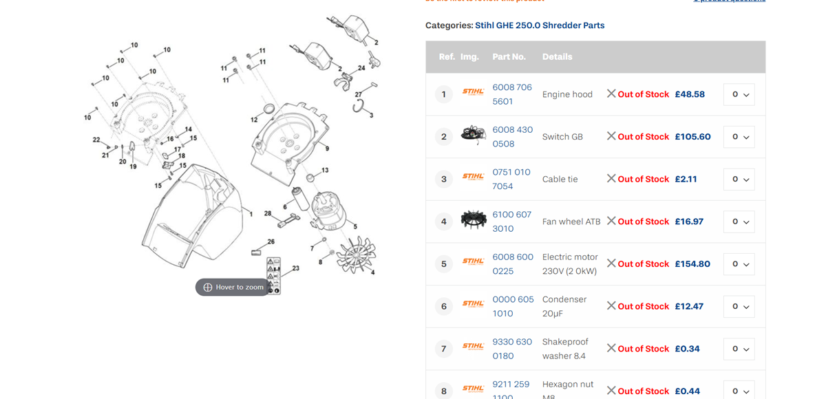

Tænker det er en asykronmotor, og de bruger betydeligt mere strøm ved underspænding..
Jeg tror ikke at det er en asynkronmotor. Det ser man sjældent i den type transportabelt udstyr.
Vi har tidligere kørt med en VIKING KVÆRN med samme specifikationer fra en stikkontakt i stuen….. før vi skiftede fra 10-13 amp sikring. Det gik godt i lang tid indtil kværnen trængte til udskiftning i år.
At lægge et kabel op til Baghaven er ingen option, rødder fra træer, hække og buske.
Elektrikeren vil etablere 16 amp fra det sted jeg har markeret med blå. (sauna) . selve stikkontakten på tavlen ved rød markering.
Ikke umiddelbart den løsning  der er smartest, men den nemmeste (for elektrikeren og den billigste for os. ) Argumentet er at der så kun er kværnen der trækker strøm.
 Kunne ikke finde trådstarterens model, men denne her fra Stihl har en kondesator, så helt sikkert en asykronmotor.

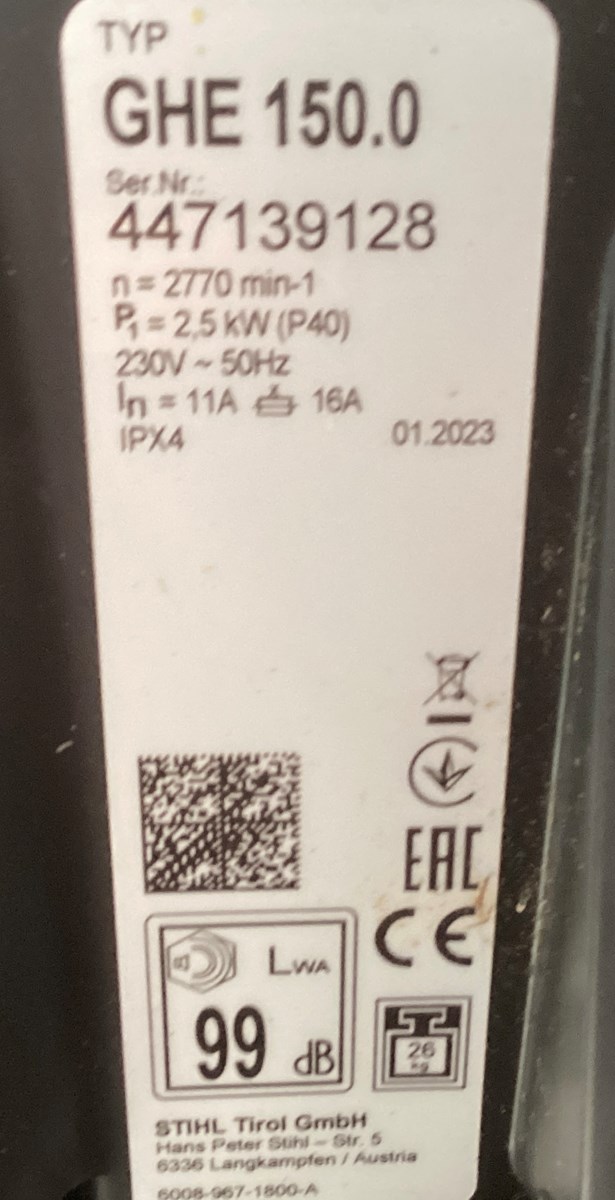

Tak. Det er sådan vi gør nu. Her er billede af den mærkat, der sidder på kværnen.

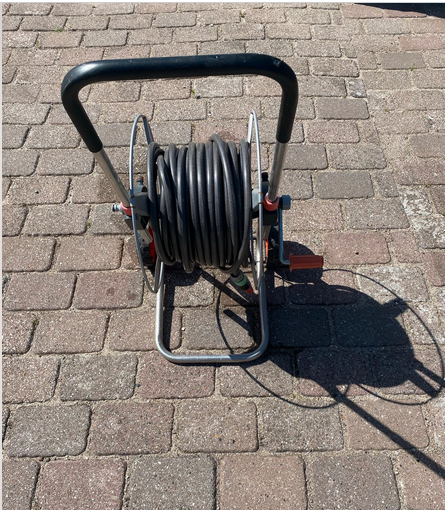

Vi kværner ofte flere dage i træk og har lad ledningen ligge med samlestedet liggende på en havebænk og med spand over i tilfælde af regn. Når vi skal kværne flere dage i træk ercdet besværligt med den lange ledning som må lægges sådan at den ikke kommer i karambolage med plænerobotten.

Hvis du gerne vil have ledningen i et stykke, kan du bruge en slangevogn til vandslanger, til at rulle ledningen op på.
