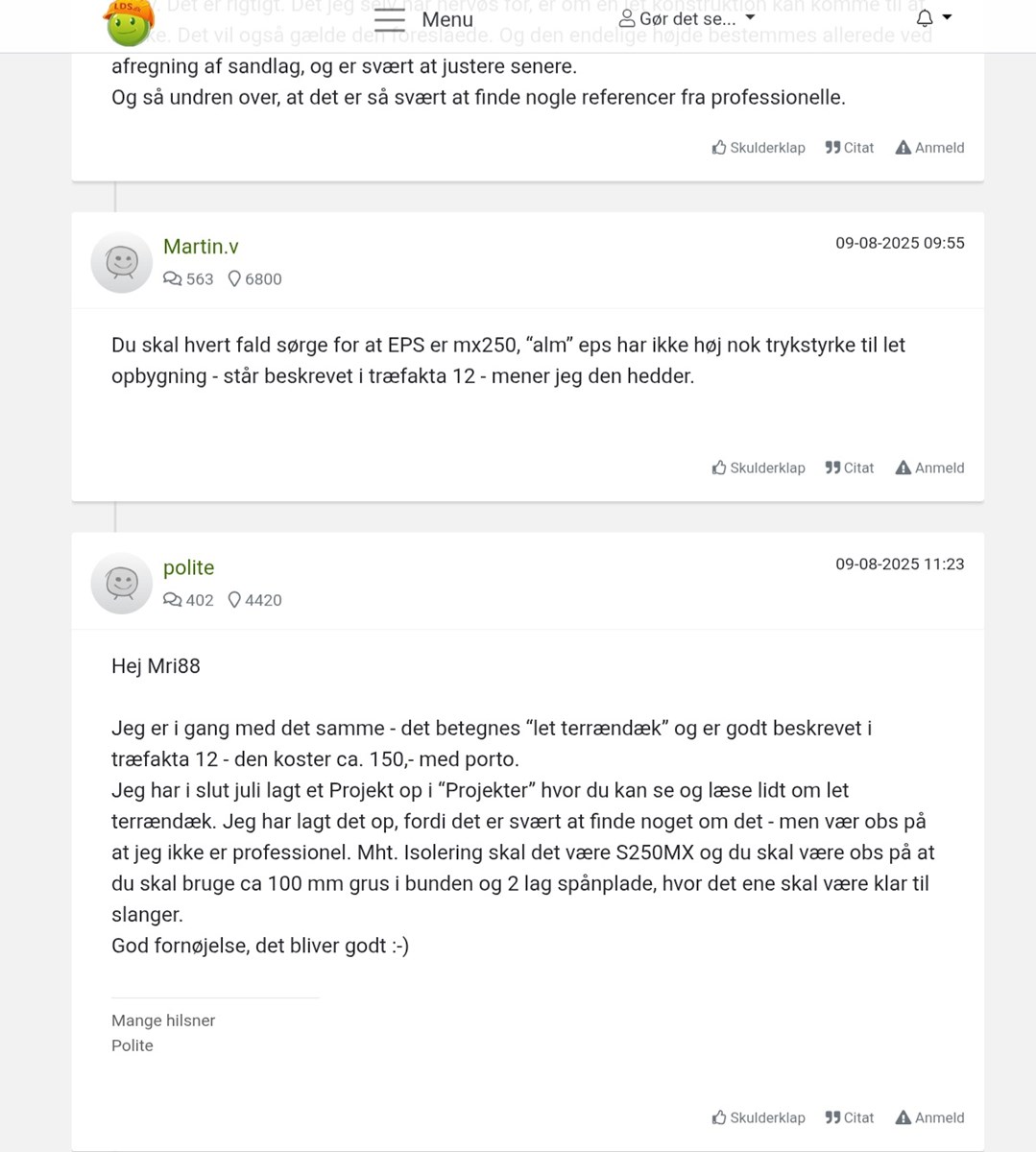

 Fandt en gammel tråd, med 2 lag, ifølge træfakta?
Kravet om evt supplerende pladelag til stabilisering har hele tiden været der, nødvendigheden afgøres af dit slutgulv, og det er for at imødekomme problematikken vedr punktlast. Men tag nu lige og bestil arket hjem og læs lidt på det.
