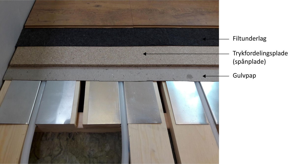

Ja, jeg har lagt et. Det gik fint, og er super glad for den hurtigregulernede gulvvarme 🙂
Det var små 18kvm. Der er lidt knirken, men om det skyldes dårlig afretning, eller at jeg brugte Berry alloc, som senere har fået skældud for at knirke i endesamlingerne, ved jeg ikke, det er ikke så voldsomt.. eg er enig i tanken om at begrænse betonforbruget..
Jeg forsøgte at finde håndværkere, der ville hjælpe med at opbygge det i resten af huset, men endte med at droppe det, og bruge pengene på at renovere en hel masse andet på huset, og købe nogle gode sutsko🤣
 Sut og sutsko er også nogle vigtige ting i livet 😁
Ja kan godt huske du søgte på nogen herinde der kun lave det.
Men ja og lige præcis det med at varmeslangerne ligger helt deroppe er jeg også vild med. På et traditionelt betongulv ligger de jo nærmest 10 cm under, KU være sjovt at se en måling på et let contra et traditionelt betongulv. Men lidt surt med knirkenlyd,  jeg tænkte da jeg overvejede at lave et, om man kunne pakke flamingoen ind i noget gulvpap ukrudtsdug eller lignende, der måske kunne tage knirkelyden. ​
Du er den eneste der har været positiv overfor mine rabiate ideer herinde, så tak for det 👍🏿
Hvordan mener du, det skulle opbygget? Og hvad tænker du med fugt og fastgørelse?
Min ide var til begynde med var, noget beton de 3 rækker ku lægge på, samme størrelse som esp250, altså 60 cm bred x længden af gulvet. En række ude ved hver væg, og en række i midten. Men ved ikke lige hvor tyk betonunderlag det skulle være?
Ovenpå esp250 (som jeg tænkte skulle være 20 cm høj) ville jeg lægge radonspæren og derefter en 22 mm xfiner jeg ku skrue regler fast i.  det manglende flamingo imellem rækkerne af eps250 ville jeg så "bare" lægge en flamingo styrke 60. Imellem reglerne ville jeg fylde op med en god isolering i lampda 34. Og på toppen en 22 mm spånplader med plads til varmeslanger.

Andre steder har jeg lagt ukrudts dug over varmeslanger og fordeligs-plader for at undgå knirkelyde fra slanger.
Jeg har læst andre steder at man skal vælge slanger med iltspærre midt i godstykkelsen, men det har jeg ingen erfaring med.

 Betonen under esp250 er ikke nødvendigt, mener du?
Jeg havde jo tidl en ide om at lave en kasse med regler ovenpå en 30 cm esp 80.
Jeg er stadig hook på at lave det store gulv sådan, dog har jeg skiftet reglerne ud med 2 strimlerne xfiner på en 12 cm -der så kommer tilbat stå på højkant og adskiller de 2 lag xfiner og spånplade.
Jeg tænker at hvis der kom noget knirken dernede fra, ville det måske blive taget af mineralulden imellem.
Jeg kan godt lide at varmeslangerne kommer helt op til gulvet, ved et betongulv ligger det jo langt nede.
Hvad ville du være bange for, men sådan en opbygning?
Jeg er ikke bange for noget i den opbygning, jeg har bare ikke selv erfaring med det. Når jeg skriver at beton under de bærende esp ikke er nødvendig, så er det fordi sandet bærer lige så meget når det ikke er punkt belastning.
Du skal nok også have nogle varmefordelingsplader, når gulvvarmen er i en let konstruktion..

jeg turde godt at lave et mindre rum, bare med et lag spån. Med den "kasse" tænker jeg, vil kunne modstå evt mindre niveau forskelle/ujævnheder modsat dit med et lag, eller?
-samtidig med at de 10 eller 12 cm isolering I kassen, vil tage et knirkelyde, hvis der skulle være det.
Mit betonen under eps, var bare mere at den forblev lige.
Hvor længe har dit lette gulv ligget?
Mit lette gulv i køkken er ca. 12 kvm, og det grænser op til ( køkken alrum) et kælder loft som består af bjælkelag med brædder på.
Det har ligget i ca.5 år og bærer som beskrevet køkken elementer med alt hvad det indebærer.
