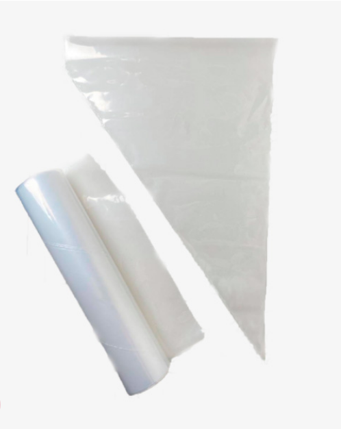

Jeg har somme tider brugt sådan en engangsplast sprøjtepose til flødeskum, så er det nemmere st presse ind, uden for meget spild.
(ved godt det lyder amatøragtigt men jeg er jo heller ikke murer  )
