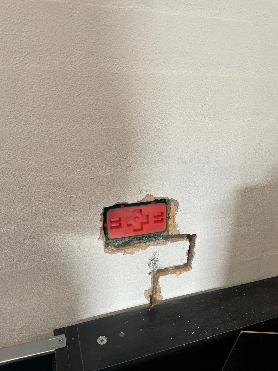

Hej alle...
Jeg ønsker at lave stikkontakt 2 modul
med jord..
Jeg er i tvivl om, hvilken størrelse hullet i væggen skal være...
Hullet skal laves i en fuldmuret væg...
vedhæfter et billede, så det måske gir mere mening :)

Du skal også have hakket ud til rør eller kabel.
Hvis det er en 1/2-stens mur skal du hakke forsigtigt til dåsen for ikke at slå igennem. Hvis det er et gammelt hus med 1/4-stens mur (meget sjældent) er det reelt ikke muligt.
Man kan sagtens finde et tyndt kabel, eks her et 3 x 1.5 mm2 der måler Ø 7,8 mm udvendigt link
 Har lige købt hos dem her, det målte 6,2 mm udvendigt, da kunne man købe det i metermål, men synes ikke lige at jeg kunne finde det. nu skal man købe 100 meter. LINK

Så har jeg fået lavet hullet og rillen til kabel…
Hvad skal jeg lukker med, så dåsen og ledninger bliver i væggen
Joker22 skrev den 16-03-2025 06:47:14
 Du lukker hullerne med en blanding af sand og cement i forholdet 4:1. Du kan købe en færdig blanding i et byggemarked. Sørg for at dåsen er i water, inden den mures fast.
Mange tak…
Hvad jeg pudse med efter?
Du skal ikke pudse efter. Du fylder op, så der bare skal spartles og eller males.
Du skal placere dåsen, så der kan fyldes cementblanding hele vejen rundt om dåsen.
Inden du murer dåsen ind, skal du trække kablet og stikke en afisoleret ende ind i dåsen. Lav også hullet så stort, at du ha ca. en cm. fri hele vejen rund om dåsen, så du kan få cementblandingen glat med muren.
