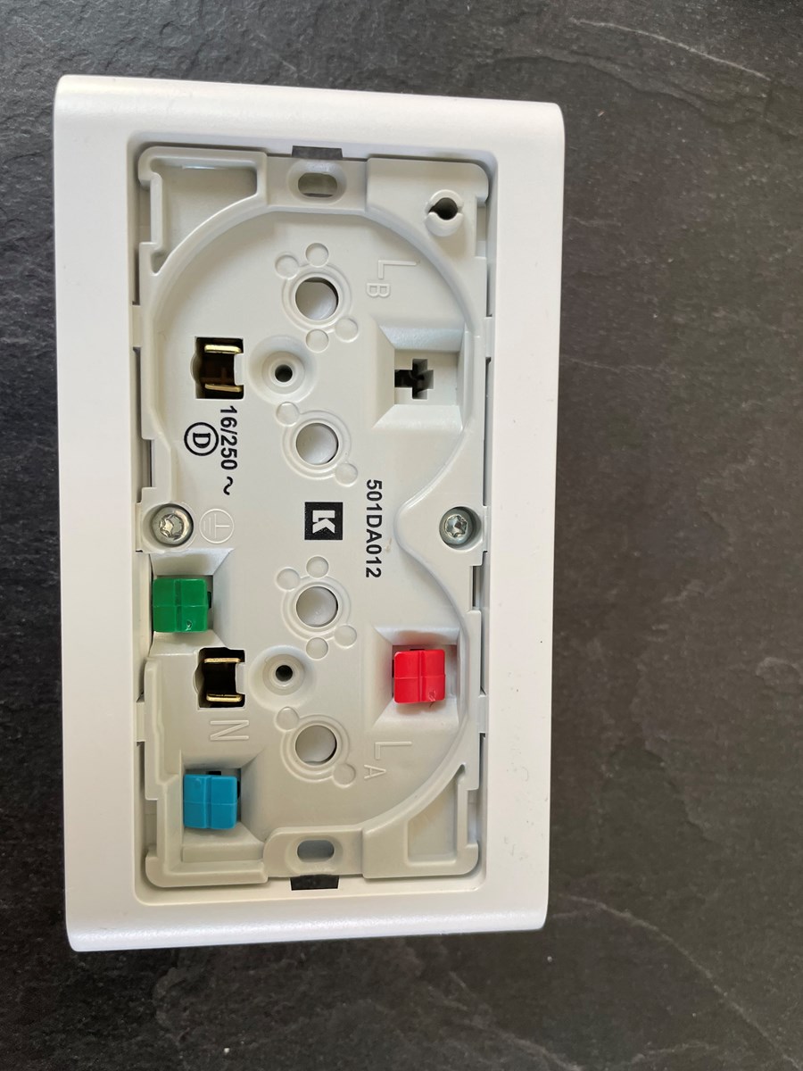

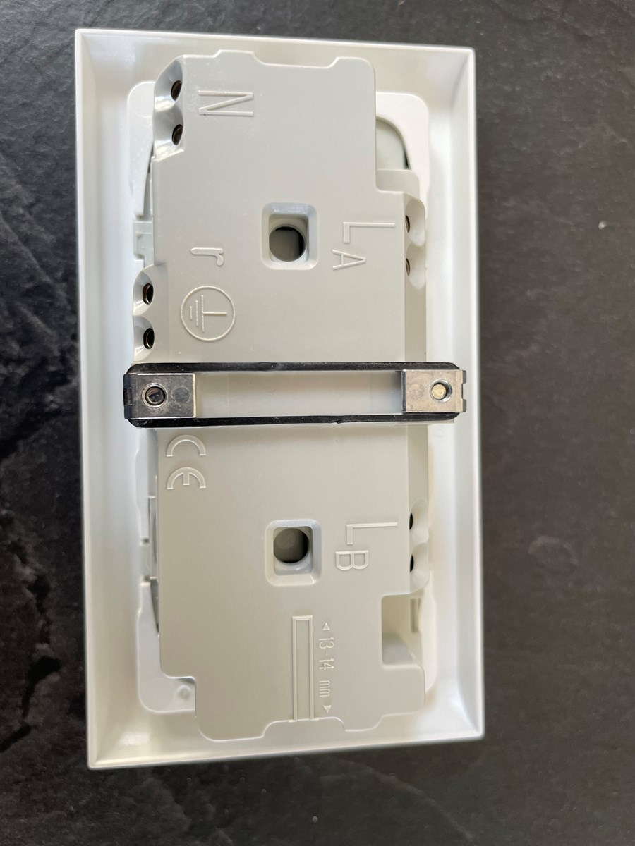

Så har jeg fået tingene hjem…
Hvordan skal ledninger monteres i denne…?
Blå ved bag blå knap N ( Nul )
brun bag rød knap L ( fase )
og gul/grøn bag grøn knap ( jordleder.)
