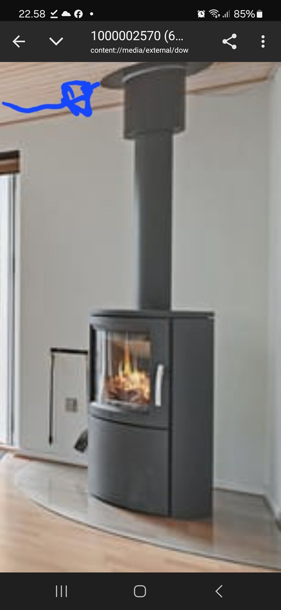

Kære alle. Jeg har bestilt et Vinyl planke gulv og skal montere dette. Håber jeg kan få nogle ideer omkring, hvordan jeg bedste får gulv under pejsen. Der er glas under pejsen jeg skal have løftet imens jeg skifter. Eller er der en nem måde at flytte og sætte det nye gulv under. 🙏

Du skal have n plade for ikke at ridse det nye gulv.
For at undgå bøvl med en lægte medens du arbejder med gulvet så er det jeg har foreslået at du skruer en kort lægte fast i loftet der hvor du har fjernet dækpladen.
Det havde jeg overset. Det må være den nemmeste og mest effektive løsning, da lægten skruet på vandret kan holde skorstenen, når dækpladen er skruet af på loftet. Dækpladen er det ikke den jeg peger på via billedet 🙈 også en lægte vandret i stedet skruet på loft til at holde.
Jeg forestiller mig lægte vandret eller bare et par kroge, og så snor under skorsten, men det kan være anderledes når du kommer i gang.
Nu ikke mere skriveri,   Det er ofte nemmere i praksis end i teorien.
