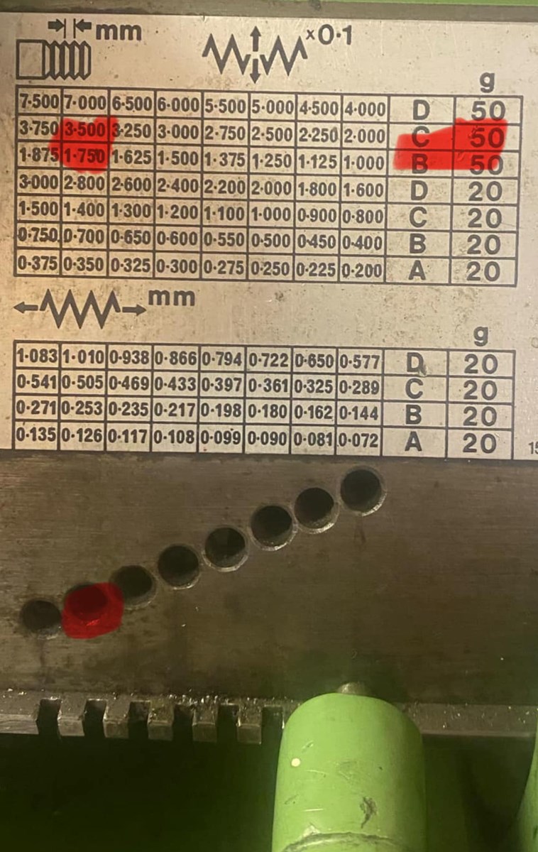

Forstår jeg gevind tabellen rigtig hvis jeg vil skære et 1 mm gevind ved at flytte det nederste 50 tænder tandhjul op til det med rødt markeret,på mit billede af alle tandhjulene,samt flytte det venstre greb i hul nr 2 fra venstre samt flytte det højre greb i position B på forhånd tak

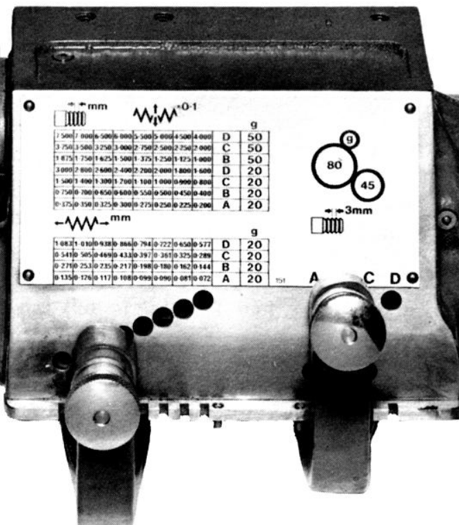

Hvis det er som det skilt jeg har sat et billede ind af, så skal du for at skære en stigning 1.0 have håndtaget i C, samt håndtaget til højre ud for 1,0
( og selvfølgelig have gevindhåndtaget i indgreb med ledeskruen.
og du skal have disse tandhjul i. (men din bænk kan jo være lidt anderledes, så sæt et billede ind af skiltet)

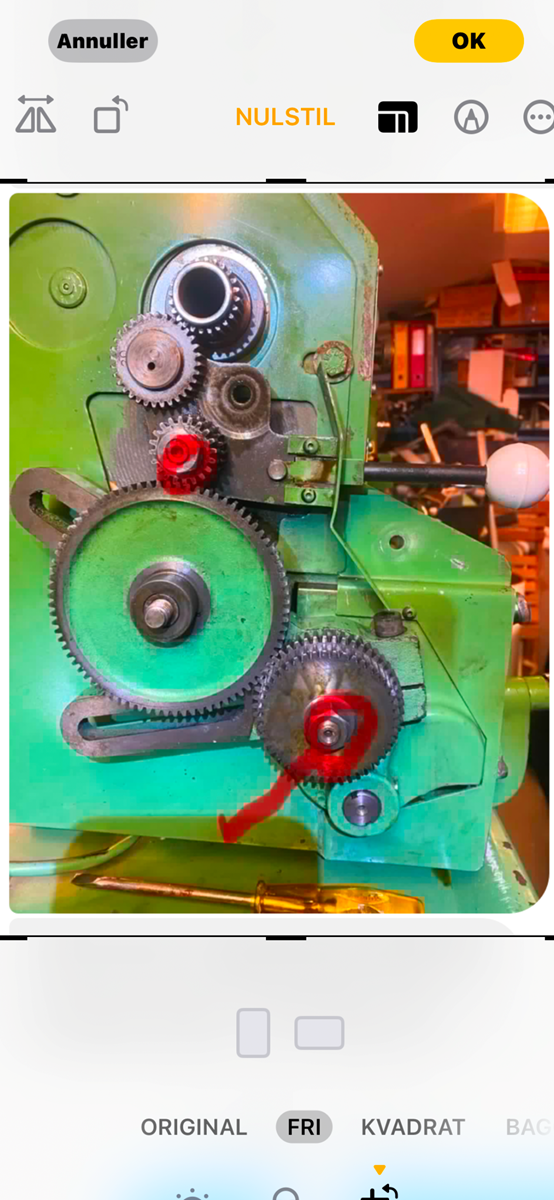

Mit tabelskilt er det samme som du har sendt til mig.Sender lige et billede af et eks af skæring af et 3,5 mm gevind samt et 1.75 mm gevind,du må svare mig på om det er helt hen i vejret.Du kan se ud fra billede at en anden person har beskrevet at sådan laver jeg et 3.5 mm gevind.Det 50 tænder tandhjul  flyttes op hvor det 20 tænder hjul er,samt venstre greb sættes i hul nr 2 fra venstre og det højre greb i hul C.På billede mangler selvfølgelig det 32 tænders hjul som jeg bestilte i uk.Han sagde at det 20 tænders hjul som er markeret øverst skulle skifte plads med et 50 tænders hjul for at lave et 3.5 mm gevind og grebne skiftes som jeg har beskrevet.Er det helt hen i vejret??jeg prøvede så at simulerer et 1.75 mm gevind markeret med rød under det 3.5 mm som også er markeret,samt højre greb i position B.Det sagde han god for.eller er det forkert.Du må undskylde men jeg er blevet lidt rund forvirret.

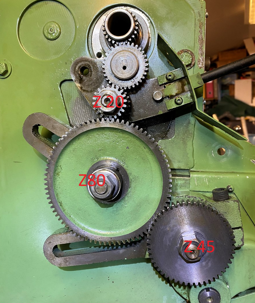

Prøv at sæt et billede af oversigten over tandhjulene..
Det ser ud til det nederste altid skal være med 45 tænder, og tandhjulet G skal være med 50 tænder for at lave gevind med 1.75 mm, og 3.5 mm stigning.
Hvis din har samme oversigtsplade som på dette billede.
Du kan ikke bytte rundt på de to tandhjul, det er kun tandhjulet med 80 tænder, man kan ændre, da det er et mellemgear..
Billede af geartrain det gear som ligger bag det med 50 tænder er 45 tænder gearet på 20 tænder,bag det ligger et der er nok 22 tænder.kan man ikke flytte det på 50 tænder op til det på 20 tænder og derved lave et 3,5 mm gevind?
J.J.Larsen
Johnny jørgen larsen skrev den 11-12-2024 14:48:51
Nej du kan ikke bytte om på tandhjulene, så får du ikke den rigtige stigning.
