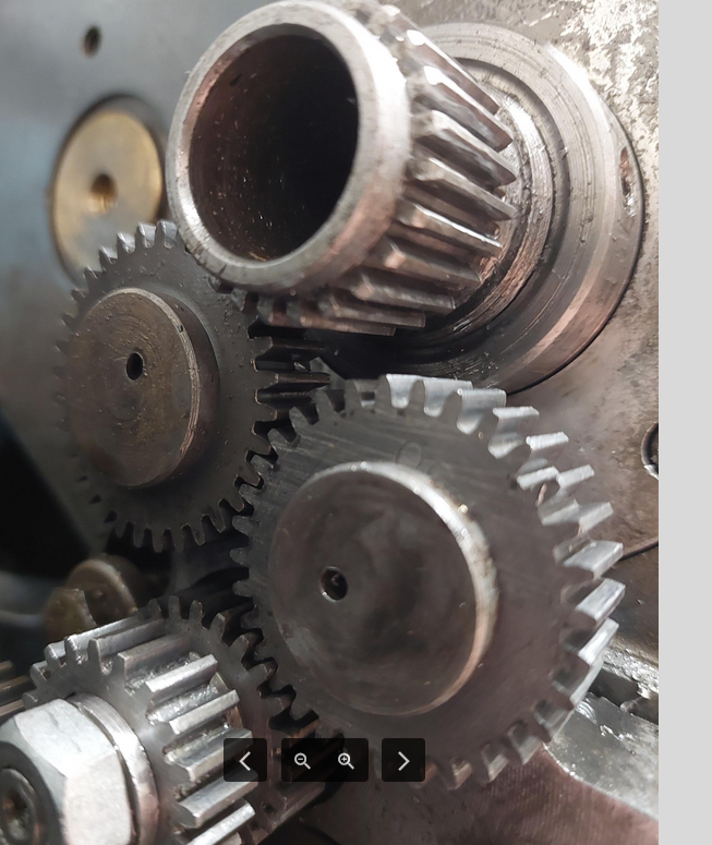

Hej,jeg har anskaffet mig en Boxford AUD metrisk drejebænk.Jeg fandt ud af at der mangler et tandhjul som sidder på det håndtag hvor man skifter til forlæns- baglæns,ved ikke hvad det hedder.Der sidder 2 ens på håndtaget hvor det ene mangler det har 32 tænder,dette bevirker at tilspændning på tværslæden kun kan kører ind mod mig selv men ikke væk fra mig.Er der nogen her inde som ved hvad modul det er,samt ved hvor man kan købe et evt få lavet et nyt eller ligger inde med sådan et tandhjul.Det er lidt irriterende at man ikke kan bruge tilspændingen på tværslæden.Har prøvet at flytte det eksisterende tandhjul til det tomme hul ,men dette hjælper ikke se billede efter flytning.

Begge tandhjul skal være der for at den kan køre den anden vej med tilspændingen...
Så bruger den det andet tandhjul til mellemgear og får på den måde vendt omdrejningerne..
