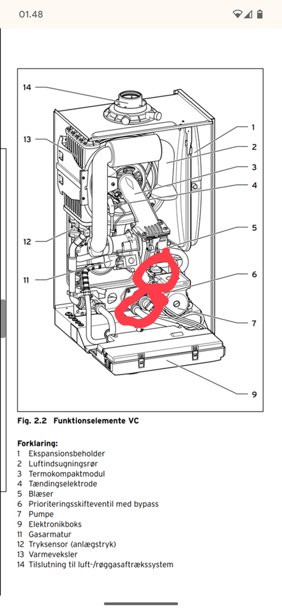

Varmeanlægget i boligen består af et gasfyr Vaillant ecoTEC plus VC DK 126/3-5 A
Som fordeler varmen ud igennem de 2-strenget gabotherm rør til div. radiatorer i boligen.
Jeg har været alle radiatorende igennem som sædvanligt hver år, dog oplever vi manglende varme i nogle af radiatorerne. De første 2 varmer fint med god varme i fremløbet. Når vi begynder at komme til 3. og især 4. radiator reduceres varmen kraftigt i radiatorerne og i varmerørende. mellem 4. og 5. radiatorer forsvinder varmen helt i fremløbet og der er herfor ingen varme på de resterende 5 radiatorer.
hvis der skrues op på fuld styrke på alle radiatorer forbliver varmen det samme i de første og intet i de sidste.
Hvad kan der være galt?
Jeg har prøvet at regulere på drejeknappen for fremløb til efterår og vinter uden effekt, anlægget melder ingen fejl.
Der er ingen indbygningsregulator i kedlen.

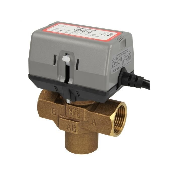

 Tyder på du må have en slags vvb-motor/zone prioriteringsventil der hænger. Den kunne fx. se sådan her ud.
 Ja 🙂 det er den her 👍

Ellers vil jeg slå forsigtig på motorventilen. På nogen af dem kan man pille motoren af og tvangsdreje/motionere ventilen.

Frank Chr. du havde ret! 👍 Omskifteren regeret ikke og flyttede kun stiften 2 mm, når man drejede på drejeknappen for fremløbstemperaturen. Så der kom kun minimalt vand ud i varmerøret.
Tak for hjælpen 😅👍

 Ja. Den måtte udskiftes.
Det hele virker igen 👍👌
