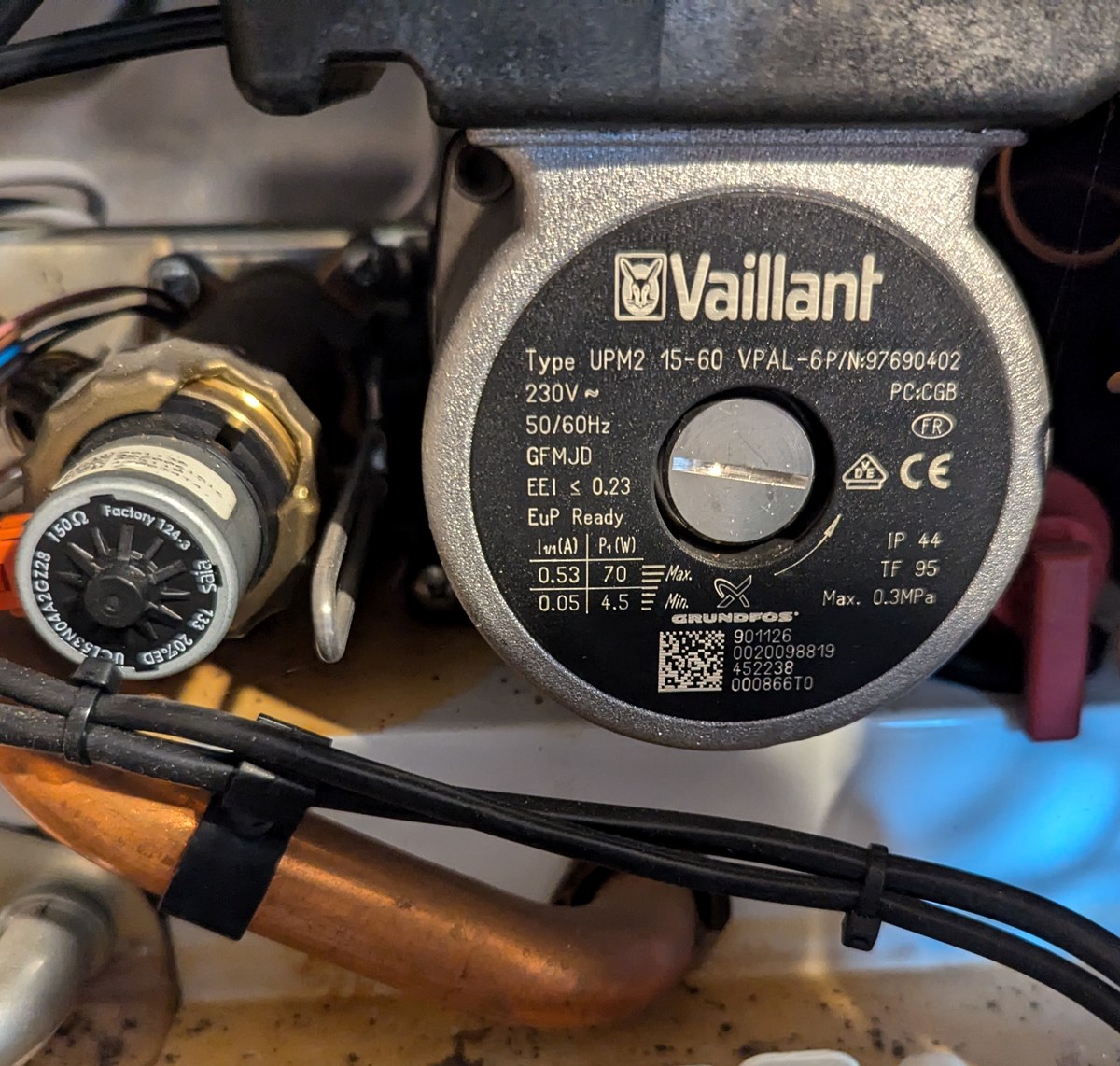

Måtte selvfølgelig tage kappen af og klikke elektronik boksen ned for at komme ind til den.
Jeg kan høre en væsen der inde fra når jeg tager øret helt op af skruetrækkeren 🙂

Tipper på ventilnålen sidder fast og skal løsnes, pakdåsen skal renses, eller er for gammel og skal udskiftes. Ps. Har du prøvet at sætte max. speed på pumpen, så der bliver flyttet noget varmt kedelvand?

Har du skruet den store skrue i midten af pumpen ud, og kommer der vand ud.
Har du prøvet at tage termostaten af og skrue pakdåsen af og stikke en stump genstand gennem hullet for at løsne membranen.

Tjek nu som det første om din cirkulationspumpe kører rundt. Gør som Fabrin skriver - fjern den store skrue midt på pumpens forside. Hold noget under til at opsamle den smule vand der kommer. Derefter stikker du en mellemstørrelse flad skruetrækker ind i hullet. Så vil du kunne mærke om pumpen kører rundt. Ellers sætter du skruetrækkeren i kærven i pumpeakslen (inde “bag skruen”), og drejer den løs.
